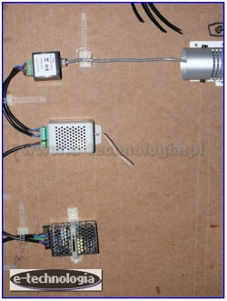

Przystępując do montażu gwieździstego nieba należy zaplanować ułożenie generatora światła. Powinien on znajdować się w takim miejscu aby umożliwić rozłożenie światłowodów na całej powierzchni sufitu oraz aby możliwy był do niego dostęp w ramach np. wymiany przepalonej żarówki.
Należy również pamiętać o tym, że generator powinien znajdować  się w miejscu suchym nie narażonym na pył, kurz i wilgoć.

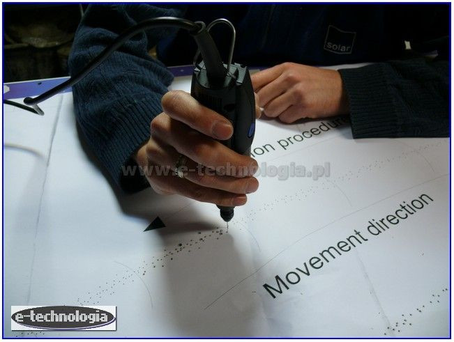

montaz-swiatlowodow-e-technologia-krakow Następnie należy nawiercić odpowiednią liczbę otworów używając wiertła o średnicy odpowiadającej światłowodom w zestawie, decydując w między czasie o gęstości i miejscu rozlokowania punktów świetlnych.

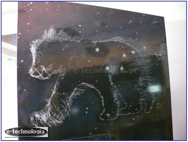

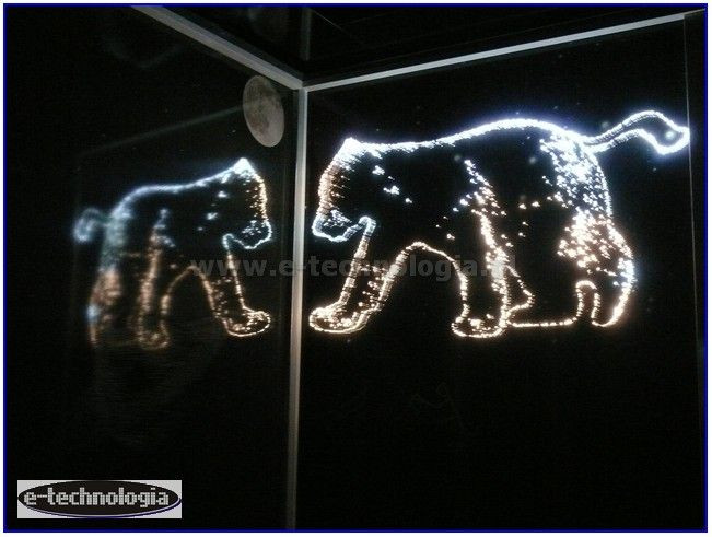

montaz-swiatlowodow-w-plycie-gk-e-technologia Zestaw światłowodów niekoniecznie musi posłużyć do stworzenia efektu nieba. Pojedyncze punkty świetlne można wykorzystać do ułożenia różnych wzorów np. Niedźwiedzia Polarnego.

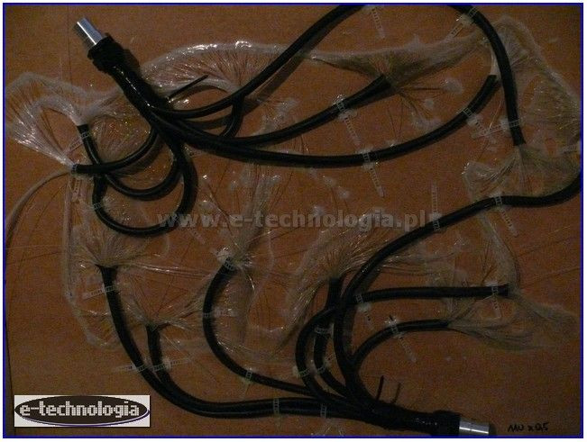

Kolejnym krokiem jest przełożenie każdego ze światłowodów przez przewiercone otwory. Wysuń światłowody na odległość około 10 cm od sufitu. Pomaluj powierzchnię razem ze światłowodami.
sposob-montazu-oswietlenie-swiatlowodowego-e-technologia Na końcu przytnij (nożyczkami, obcinaczkami bocznymi) światłowody na żądaną długość, polecamy około 3mm. Dzięki pomalowaniu światłowody nie cofną się pod podwieszany sufit.
Upewniając się że wiązka światłowodów jest połączona z generatorem , możemy zakończyć montaż sufitu i po podłączeniu zasilacza do gniazdka cieszyć się efektem Gwieździstego Nieba Konstelacje Świetlne.
