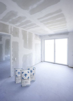

UZIN SC 968 Podkład podłogowy może służyć jako warstwa wyrównawcza stropów na warstwie sczepnej lub rozdzielającej (przy odpowiedniej grubości) lub jako płyta dociskowa i wyrównująca na warstwie izolacyjnej (styropian – „jastrych pływający").
W każdym razie jako podkład pod różnego rodzaju posadzki np. ceramika, wykładzina, parkiet. Jakość jastrychu jest najbardziej istotna w przypadku podłogi drewnianej. Najczęściej spotykane podkłady podłogowe to jastrychy cementowe i anhydrytowe oraz płyty betonowe.
Wykorzystanie gotowych, łatwych do użycia mieszanek np. UZIN SC 968, gwarantuje wiązanie cementu w ciągu dwóch dni, dzięki czemu dalsze prace mogą być bardzo szybko kontynuowane. Jakie jeszcze korzyści wynikają z ich zastosowania?
