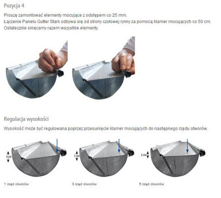

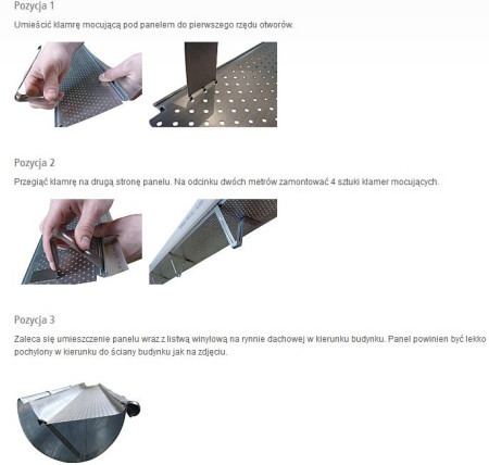

Instalacja panelu ochronnego przed liśćmi z blachy perforowanej Gutter Stark®
Na stronie dostępne są dodatkowe instrukcje montażu w formacie PDF - link tutaj.
źródło i zdjęcia: Zambelli
