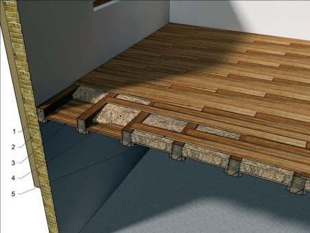

Prace powinniśmy rozpocząć od dokładnych oględzin oryginalnej konstrukcji podłogi z desek na drewnianym stropie. W wersji najprostszej składałaby się ona wyłącznie z elementów oznaczonych jako 1 i 5 - czyli desek przybitych od góry do belek konstrukcyjnych. Tu przedstawiono wariant nieco bardziej skomplikowany, ze ślepym pułapem i polepą zapewniającą lepszą izolację termiczną i akustyczną. Jest to oczywiście rozwiązanie bardzo ciężkie i warto je zastąpić lżejszą konstrukcją.
1. Belka stropowa
2. Listwy podtrzymujące deski ślepego pułapu
3. Deski ślepego pułapu - tzw. wsuwki
4. Polepa - w różnych okresach wykonywana z różnych materiałów. Pierwotnie była to mieszanka gliny, sieczki i wapna.
5. Deski podłogowe

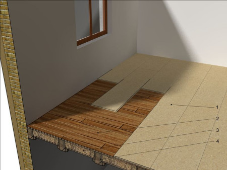

Aby poprawić parametry takiej podłogi najlepiej położyć na niej dodatkową warstwę łączonych na pióro-wpust płyt mfp®. Płyty układamy prostopadle do kierunku desek podłogowych i przykręcamy wzdłuż dłuższych krawędzi. Należy przy tym pamiętać o wytycznych producenta - używać gwoździ lub wkrętów o długości przekraczającej 2,5 x grubość użytej płyty. Odległości między gwoździami nie mogą przekraczać 15 cm. Minimalna odległość gwoździa od krawędzi płyty nie może być mniejsza niż 1 cm a od narożnika 2,5 cm.
1. Płyta mfp® przymocowana do starej podłogi
2. Oryginalna podłoga z desek
3. Warstwa polepy
4. Belki stropowe

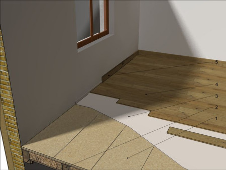

Dodatkową zaletą tak wykonanej podłogi jest idealnie gładka powierzchnia, dzięki której jako podkład pod panele podłogowe wystarczy najtańsza pianka. Oczywiście jako wykończenie mogą również służyć deski czy płytki ceramiczne.
1. Poszycie płytą mfp®
2. Oryginalny strop
3. Pianka pod panele
4. Panele podłogowe
5. Listwa przypodłogowa
