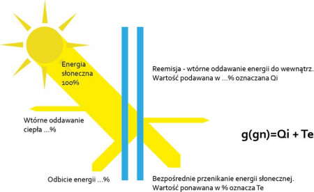

Współczynnik całkowitej przepuszczalności energii słonecznej  g (gn)  - jest to stosunek całkowitej przepuszczalności energii szyby do padającej na nią energii słonecznej (w zakresie od 300 nanometrów do 2500 nanometrów). Wartość ta informuje jaka część energii promieniowania słonecznego padającego na szybę zostaje przepuszczona do wnętrza pomieszczenia. Im wyższa wartość tego parametru – tym więcej ciepła słonecznego dostanie się do wnętrza. Oznakowanie „g(gn)” jest oznaczeniem stosowanym przez producenta szyb i jest tożsame z oznaczeniem „gn” dla okien produkowanych przez Vetrex.

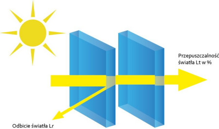

Współczynnik przepuszczalności światła  Lt - opisuje stosunek ilości światła słonecznego docierającego do szyby zespolonej, do ilości światła, która zostaje przez nią przepuszczona. Właściwość ta, określana całkowitą przepuszczalnością światła, podawana jest w procentach (%). Im wyższy procent przepuszczanego światła tym jaśniej będzie w pomieszczeniu.

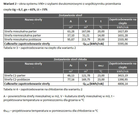

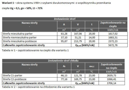

Do przygotowania bilansu energetycznego potrzebne są informacje dotyczące poszczególnych parametrów ścian, okien, dachu, rodzaju docieplenia i wielu innych elementów. Trzeba pamiętać, że bilans energetyczny wykonywany jest z uwzględnieniem wszelkich strat jak również zysków energii, zależnych między innymi od zastosowania przeszklenia o konkretnych parametrach. Aby to wyjaśnić, w naszych obliczeniach porównaliśmy okna wyposażone w różne pakiety szybowe.
Założenia
Koszt wytworzenia ciepła  dla  gazu ziemnego wynosi 0,21zł/kWh.

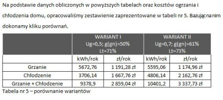

Z porównań zawartych w tabeli nr 5 możemy wyciągnąć następujące wnioski:
Jeżeli porównywalibyśmy wyłącznie koszty grzania i nie zwracali uwagi na chłodzenie, to okazałoby się, że lepiej zastosować szybę o gorszym współczynniku przenikania ciepła,  ale o korzystniejszym parametrze g(gn), czyli taką, która wpuści do pomieszczenia więcej energii i ciepła pochodzącego od słońca. W porównywanych wariantach różnica w kosztach jest jednak niewielka i wynosi 16 zł rocznie  (77kWh).
Jeśli jednak przy tych samych założeniach weźmiemy pod uwagę koszty chłodzenia w okresie letnim - różnica okaże się znacznie większa i wyniesie aż 478,69 zł, ale tym razem korzystniejszym rozwiązaniem okaże się zastosowanie oszklenia o lepszym współczynniku przenikania ciepła i niższym g(gn).

Choć zysk energetyczny wydaje się być kuszącą perspektywą, należy jednak wziąć pod uwagę, że w naszej strefie klimatycznej, w związku z niewielką liczbą dni słonecznych oraz krótkim czasem operowania słońca w sezonie grzewczym, niestety jest on jest bardzo niepewny. Prognozowane oszczędności, na które można liczyć w wyniku zastosowania pakietów szybowych o parametrach Ug = 0,7 i g(gn) – 61%  zaprezentowane na powyższym przykładzie, także nie wyglądają zbyt imponująco w porównaniu z oszczędnościami na klimatyzacji, które uzyskać można w wyniku wyposażenia okien w pakiety szybowe o współczynnikach Ug = 0,5 i g(gn) – 50%.  Podsumowując powyższe rozważania, rekomendujemy stosowanie szyb o korzystniejszym parametrze Ug i traktowanie tego współczynnika jako najważniejszego kryterium porównania dostępnych w ofercie Vetrex rozwiązań lub też wykonanie bilansu energetycznego już na etapie projektu, co pozwoli w pełni potwierdzić zasadność stosowania określonego rozwiązania.
