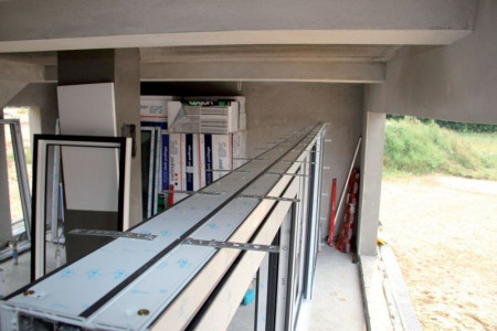

Rozładunek – im większe konstrukcje mają zostać zamontowane – tym trudniejszy jest to etap. Coraz częściej ważące kilkaset kilo konstrukcje wielkogabarytowe przewożone są nieoszklone lub w częściach, aby umożliwić ekipie montażowej bezpieczne przeniesienie ich na miejsce montażu. Dobrym rozwiązaniem jest użycie sprzętu budowlanego w postaci różnego rodzaju dźwigów, podnośników i wózków.
RADA: Przed wyładowaniem okien warto zadbać o swobodny dostęp do otworu okiennego np. ułożyć ścieżkę z płyt OSB i po niej przetrasportować przeszklenia na miejsce montażu, minimalizując ryzyko uszkodzenia okien.

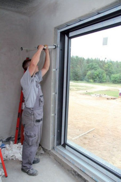

Dodatkowe uszczelnienie Vetrex przykręcanie kotew - w przypadku przeszkleń wielkogabarytowych zalecany jest montaż z wykorzystaniem dybli lub śrub mocowanych przez ramę, ze względu na wytrzymałość takiego zespolenia, jednak montaż na kotwy, przy zachowaniu odpowiednich odległości pomiędzy miejscami mocowania  oraz przy użyciu odpowiedniej jakości tych elementów, również jest możliwy.
Rozmieszczenie elementów montażowych opisane jest w wytycznych montażowych dostępnych na stornie internetowej Vetrex. Dobre efekty przynosi także tzw. montaż mieszany, w którym boczne ścianki mocowane są na dyble, a górna i dolna - na kotwy.
RADA: Jeżeli natomiast inwestor wybierze montaż na dyble – możliwe jest wykonanie otworów w ramie  już w fabryce, co skraca czas montażu, minimalizuje ryzyko ich uszkodzenia podczas nawiercania przelotów oraz gwarantuje ich właściwe umiejscowienie, co przekłada się na solidność montażu i długoletnie, bezproblemowe użytkowanie okna. Aby zapewnić odpowiednie mocowanie, niektóre otwory będą się znajdować w widocznych miejscach, które można zamaskować odpowiednimi zaślepkami.

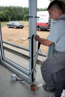

oklejanie ram taśmami rozprężnymi bądź foliami okiennymi – dzięki taśmom rozprężnym możliwe jest uzyskanie dobrych  parametrów w zakresie szczelności i izolacji akustycznej oraz izolacyjności termicznej. Podobny efekt można uzyskać przy zastosowaniu folii paroszczelnych i paroprzepuszczalnych i wypełnieniu przestrzeni pomiędzy ramą a ościeżem pianą poliuretanową.  Jest to jednak bardziej pracochłonna metoda.
RADA: Bardzo istotne jest to, aby taśmy dobrze przylegały do powierzchni, na którą zostaną naklejone. Od staranności zamocowania taśm zależy uzyskanie maksymalnych korzyści z montażu. Należy także pamiętać że większość folii okiennych nie jest odporna na działanie UV i w związku z tym w przeciągu 2-3 miesięcy od ich montażu należy zamontować elewację budynku lub w inny sposób zabezpieczyć je przed promieniowaniem UV.
Dyblowanie ramy okiennej Vetrex Wypoziomowanie – w przypadku montażu przeszkleń o dużych gabarytach, właściwe wypoziomowanie jest szczególnie istotnym etapem montażu, ponieważ ma wpływ na  funkcjonowanie okna. Niestaranne wypoziomowanie może skutkować utrudnionym przesuwaniem skrzydeł.
RADA: Dobrze wypoziomowana konstrukcja przesuwa się płynnie bez zacięć. Dobrym pomysłem na wypoziomowanie nawet 6-metrowej konstrukcji jest użycie niwelatora laserowego, przy użyciu którego precyzyjnie określimy położenie konstrukcji.
