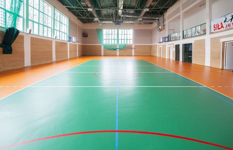

sala_sportowa_w_gimnazjum_k_bialegostoku_po_renowacji_fot_uzin_polska Renowacja wykładzin elastycznych to proces, który przebiega wieloetapowo. Optyczna i higieniczna nieskazitelność to efekt gruntownego czyszczenia. Aby dokładnie posprzątać odnawianą powierzchnię trzeba najpierw rozpuścić i usunąć wszelkie, nawet wieloletnie zabrudzenia - zarówno te powierzchniowe, jak i te, których nie da się usunąć poprzez zwykłe mycie. Najtrudniejszy do usunięcia jest brud, który dostał się w głąb wykładziny. Stare, przywierające warstwy usuwane są na ogół szlifierką jednotarczową z zastosowaniem padu czyszczącego, dopasowanego do rodzaju wykończenia. W miejscach trudnodostępnych używa się padów do ręcznego szorowania. Nieoceniony przy tego typu czynnościach jest również chemiczny striper - silny skoncentrowany środek do gruntownego czyszczenia, odpowiednio dobrany do rodzaju tworzywa i skuteczny w rozpuszczaniu starych i utrwalonych zabrudzeń. Przykładem takiego środka jest preparat RZ 150. Najcięższe plamy warto zwalczać przy pomocy odplamiacza, takiego jak na przykład RZ 190, który eliminuje także pozostałości klejów dyspersyjnych, farb i starych warstw środków do pielęgnacji. W momencie, gdy powierzchnia jest już dobrze i dogłębnie oczyszczona, zneutralizowana czystą, zimną wodą i wysuszona, przechodzi się do głównego etapu renowacji, a mianowicie do lakierowania. Rozmaitość  zastosowań w różnym stopniu naraża wykładzinę na kontakt z brudem i piaskiem oraz z substancjami, mogącymi wywołać poplamienie. Stosowanie zabezpieczeń ma na celu ochronę powierzchni przed nadmiernym ścieraniem się oraz powstaniem nieestetycznych, trudnych do usunięcia zabrudzeń. Utrzymanie w czystości staje się łatwiejsze, nie wymaga dużych nakładów pracy i pieniędzy. Dlatego ważne jest, aby na etapie konserwacji  używać preparatów wysokiej jakości, przeznaczonych do stosowania na podłogach elastycznych, szczególnie w miejscach narażonych na intensywne użytkowanie. Rolą powłoki jest bowiem optymalne zabezpieczenie powierzchni przed mechanicznym zużyciem. Gwarancją skutecznego działania i opłacalności inwestycji są sprawdzone produkty renomowanych marek. Przykładem takiego rozwiązania jest matowy lakier RZ Turbo Protect Plus o właściwościach antypoślizgowych, który tworzy bardzo wytrzymałą, niezwykle elastyczną warstwę ochronną, odporną na najwyższe obciążenia mechaniczne oraz chemiczne. Jest przy tym niezwykle wydajny. Nanosi się go na przygotowane podłoże w jednej warstwie specjalnym wałkiem do lakierów. Na powierzchnię pokrytą RZ Turbo Protect Plus można wchodzić już po 12 godzinach. Dzięki temu czas, kiedy podłoga pozostaje wyłączona z użytkowania, zostaje maksymalnie ograniczony, nie powodując zakłócenia bieżącej działalności obiektu, w którym prowadzone są prace renowacyjne. - mówi Marek Nowakowski, manager marki RZ.
sala_sportowa_w_gimnazjum_k_bialegostoku_przed_renowacja_fot_uzin_polska Renowacja starej wykładziny elastycznej nie jest zabiegiem szczególnie skomplikowanym, ale wymaga zastosowania odpowiednich maszyn i profesjonalnych środków, pozwalających usunąć występujące zabrudzenia oraz służących do zabezpieczenia powierzchni przed ponownym zabrudzeniem. W obiektach użyteczności publicznej, zakładach pracy, a także w sklepach, galeriach handlowych, halach sportowych, placówkach służby zdrowia - wszędzie tam, gdzie przewija się dużo ludzi, zachodzi potrzeba stosowania zupełnie innych technik utrzymania czystości niż w przypadku mieszkania. Z tego względu renowację wykładziny PCV warto zlecić wyspecjalizowanej firmie, która dysponuje odpowiednimi kwalifikacjami oraz sprzętem i preparatami, pozwalającymi skutecznie przywrócić i utrzymać czystość.
