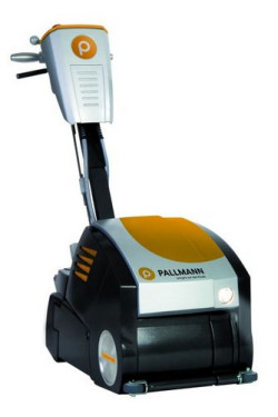

Renowacja parkietu rozpoczyna się od szlifowania. Czynność ta umożliwia pozbycie się starych powłok wykończeniowych - lakieru lub olejo-wosku, a także zarysowań i „wżartych” w drewno zabrudzeń. Do tego celu powinna posłużyć fachowcowi szlifierka taśmowa. Jak wygląda taki profesjonalny sprzęt, można się przekonać oglądając film:
Maszyna wyposażona jest w papier ścierny, którego granulację dobiera się w zależności do stanu wyjściowego podłogi. Niższe granulacje (24-36) stosuje się na samym początku - w celu usunięcia cienkiej zewnętrznej warstwy drewna wraz ze środkiem wykończeniowym. Wyższe (100-120) - w drugiej kolejności - aby wygładzić i wyrównać powierzchnię.
Szlifierka taśmowa Pallmann Cobra Dobór odpowiedniej grubości ziaren papieru ściernego jest kwestią kluczową na tym etapie renowacji - wyjaśnia Dariusz Turski, manager marki PALLMANN. - Kolejność stosowania poszczególnych granulacji rzutuje bowiem w znaczący sposób na efekt szlifowania, np. zbyt drobne ziarna mogą wręcz uwidocznić zarysowania podłogi.
O głębokości szlifowania powinien zadecydować parkieciarz. Zwykle wystarcza usunięcie warstwy o grubości ok. 1 mm. Oczywiście znacznie ma także rodzaj drewnianej podłogi poddawanej renowacji - jeśli jest to podłoga lita, będzie ją można szlifować więcej razy (lub w grubszych warstwach) niż podłogę warstwową, której możliwości renowacyjne ogranicza grubość warstwy użytkowej. W przypadku podłóg litych tych ograniczeniem z pewnością będzie głębokość, w której znajduje się łączenie desek.
