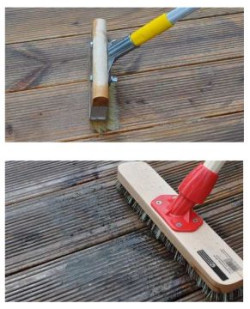

LOBA ® Deck & Teak Refresh Nierozcieńczony LOBA®Deck & Teak Refresh nanieść obficie pędzlem lub szczotką do olejowania na zszarzałe drewno wymagające czyszczenia. Pozostawić na ok.10 minut a następnie rozprowadzić środek szczotką do szorownia wzdłuż rysunku słojów drewna. Podczas szorownia szczotkę płukać w czystej wodzie.
Następnie czyszczoną powierzchnię umyć dokładnie czystą wodą lub spłukać używając węża ogrodowego. W przypadku bardzo mocnych zabrudzeń czynność powtórzyć lub pozostawić Deck&Teak Refresh na dłuższy czas.
Po wyschnięciu drewno ponownie zaimpregnować stosując LOBASOL®Deck&TeakOil lub Deck&TeckOil kolor. Nałożony olej pozostawić na ok.30 minut, następnie niewchłonięty nadmiar usunąć szmatką. Czynność powtarzać tak długo, aż drewno równomiernie zostanie nasączone olejem.
