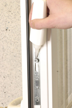

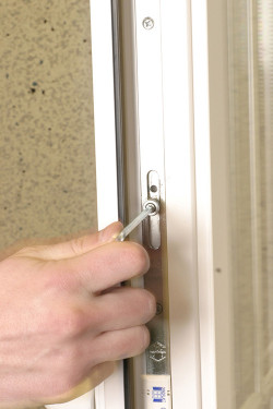

Po oczyszczeniu i ewentualnej regulacji, okucia powinniśmy dokładnie nasmarować oliwą techniczną lub smarem Gdy okna są już czyste powinniśmy sprawdzić jak przetrwały zimę. W pierwszej kolejności należy ocenić działanie metalowych części – okuć i klamek. Jeśli skrzydło ciężko się otwiera lub zamyka może to oznaczać, że przyszedł czas na regulację. Przed przystąpieniem do ustawiania okuć warto wiedzieć za jakie funkcje odpowiadają. Te w dolnej części okna regulują położenie skrzydła względem zawiasów, okucia umiejscowione na górze natomiast przenoszą skrzydło po przekątnej – wyjaśnia Grzegorz Bułat z OKNOPLAST.
Pamiętajmy, że możliwa jest zmiana nie tylko położenia skrzydła lecz również siła jego docisku do ramy. Jeśli zauważymy, że uszczelki popękały podczas zimy, musimy je wymienić. Do tego celu warto wezwać specjalistę, który zrobi to zgodnie z zaleceniami producenta.

Po oczyszczeniu i ewentualnej regulacji, okucia powinniśmy dokładnie nasmarować oliwą techniczną lub smarem. Nie stosujmy do tego preparatów zawierających kwasy czy żywice, ponieważ spowodują korozję – mówi Grzegorz Bułat z OKNOPLAST.
