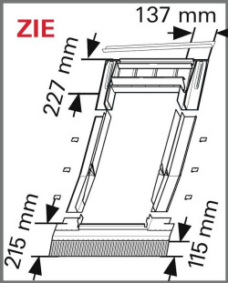

ZIE
Jest to kołnierz do pokryć
profilowanych, ypu dachówka
falista (wysokość fali do 5 cm).

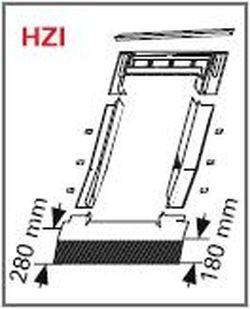

HZI
Kołnierz do pokryć wysokoprofilowanych,
typu dachówka falista (wysokość fali
od 5 cm do 9 cm).

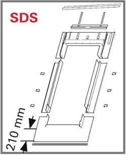

SDS
Jest to kołnierz do pokryć płaskich
typu łupek, karpiówka układana
w koronkę. Posiada elementy
boczne, jednoczęściowe (ciągłe).

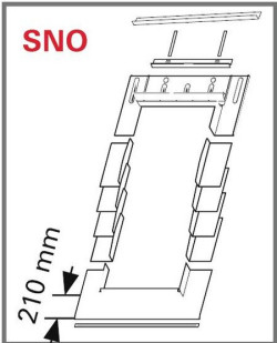

SNO
typu łupek, karpiówka układane
w łuskę, posiada elementy boczne
wieloczęściowe, tzw. nokety.

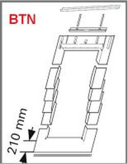

BTN
typu gont bitumiczny.
Elementy boczne wieloczęściowe (cięte).

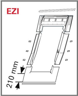

EZI
dachówką płaską, zakładkową
typu tegalit, domino.
