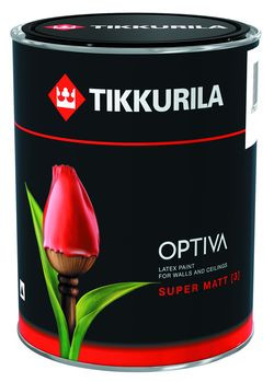

Przed malowaniem. Pierwszym krokiem powinien być zakup niezbędnych narzędzi i akcesoriów. Do malowania dużych powierzchni, takich jak sufit, poleca się używanie wałka – posługiwanie się nim jest łatwiejsze i szybsze niż w przypadku pędzla. Oczywiście najwygodniejszym rozwiązaniem będzie wałek wyposażony w przedłużony uchwyt. Do malowania sufitu wybierajmy głęboko matowe farby, które ograniczają zjawisko odbijania się światła i tworzenia refleksów, np. marki Tikkurila - Pure White, Super White lub Optiva Super Matt [3].
