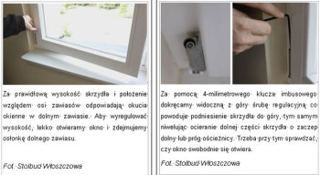

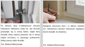

Pierwszą regulację okien powinniśmy przeprowadzić w niedługim czasie od ich zamontowania, gdyż w pierwszym roku użytkowania okna mają tendencję do opadania, zaczynają trudniej się domykać i otwierać, a klamka nie obraca się lekko. Aby poprawić komfort użytkownaia okna, wystarczy wykonać drobną regulację okuć. Do wykonania regulacji posłużą nam klucze imbusowe: 2,5 mm oraz 4 mm.
Częstotliwość regulacji okuć zależy od warunków, w jakich pracuje okno. Okna duże, często uchylane, otwierane, wystawione na działanie słońca i silnego wiatru będą wymagały regulacji częściej niż małe, rzadko otwierane okienka od północy. Można założyć, że ponowna regulacja jest potrzebna wtedy, kiedy okna przestają działać lekko.
