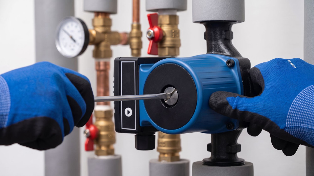

Jak odblokować pompę obiegową wyposażoną w korek odpowietrzający?
W modelach z korkiem odpowietrzającym procedura nie wymaga demontażu całego silnika. Pierwszym krokiem jest zamknięcie obu zaworów odcinających (przed i za pompą) oraz ostrożne wykręcenie korka.
Następnie za pomocą płaskiego wkrętaka, włożonego w nacięcie w czopie wałka, należy obrócić wałek kilkukrotnie, aż zacznie poruszać się swobodnie. Po zakończeniu tej czynności korek należy dokładnie dokręcić.
Na koniec wystarczy otworzyć oba zawory odcinające, uzupełnić zład wody w instalacji, odpowietrzyć układ oraz samą pompę, a następnie uruchomić urządzenie.
Co zrobić, gdy pompa nie ma korka lub wałek nadal jest zablokowany?
Gdy pompa nie ma fabrycznego korka odpowietrzającego lub próba obrócenia wałka wkrętakiem nie przyniosła rezultatu, konieczny jest demontaż silnika. W pierwszej kolejności należy odciąć dopływ wody zaworami przed i za pompą.
Kolejny krok to wykręcenie śrub imbusowych łączących korpus z silnikiem i wysunięcie silnika. Po uzyskaniu bezpośredniego dostępu do wnętrza należy ręcznie rozruszać wirnik, aż zacznie obracać się bez oporu.
Następnie silnik osadza się z powrotem w korpusie, dokręcając śruby imbusowe naprzemiennie (na krzyż). Na zakończenie otwiera się oba zawory odcinające, uzupełnia poziom wody, odpowietrza instalację oraz pompę i uruchamia urządzenie. W razie niepowodzenia należy skontaktować się z autoryzowanym serwisem (np. producenta LFP).
