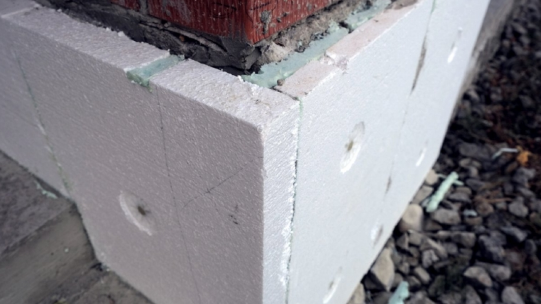

Jak prawidłowo przykleić styropian do fundamentów?
Styropian można kleić przy użyciu pianki poliuretanowej lub kleju. Montaż na piankę jest szybszy i łatwiejszy, szczególnie wtedy, gdy prace wykonuje się samodzielnie. Pianka pozwala sprawnie mocować płyty i dobrze sprawdza się na równych powierzchniach. Klej jest natomiast lepszym rozwiązaniem na nierównych ścianach, ponieważ ułatwia skorygowanie drobnych odchyłek podłoża.
Płyty należy układać starannie, dociskając je do ściany fundamentowej i pilnując, aby nie powstawały szczeliny. Ważne jest uszczelnienie pianką połączenia styropianu z ławą fundamentową oraz górnej szczeliny między styropianem a ścianą. Szczeliny między płytami należy wypełniać niskorozprężną pianą poliuretanową, chyba że używane są płyty styropianowe przystosowane do łączenia na felc. W takim przypadku dodatkowe wypełnianie połączeń zwykle nie jest konieczne.
Szczególną uwagę trzeba zwrócić na narożniki budynku. To miejsca narażone na powstawanie mostków termicznych, dlatego płyty powinny być dobrze dopasowane i układane na mijankę. Oznacza to, że krawędzie płyt jednej ściany powinny zazębiać się z krawędziami płyt ze ściany przyległej. Takie rozwiązanie poprawia szczelność izolacji i zwiększa stabilność całego układu.
Jak zabezpieczyć styropian po zamontowaniu?
Po zakończeniu przyklejania płyt warto wzmocnić termoizolację przez zatopienie siatki w kleju. Takie rozwiązanie zwiększa odporność warstwy izolacyjnej na uszkodzenia i może być szczególnie przydatne w miejscach bardziej narażonych na działanie gruntu. W praktyce większość styropianów fundamentowych wymaga jednak przede wszystkim zastosowania folii kubełkowej jako warstwy ochronnej.
Ten etap zabezpiecza ocieplenie przed uszkodzeniami mechanicznymi oraz przed gryzoniami. Następnie całą powierzchnię termoizolacji pokrywa się bezrozpuszczalnikową izolacją odporną na wilgoć. Dopiero po wykonaniu tego etapu montuje się folię kubełkową, pamiętając, aby przetłoczenia były skierowane do styropianu.
Folia kubełkowa powinna być wywinięta u góry nad styropianem i przymocowana do ściany za pomocą specjalnych listew. Na termoizolacji folię przypina się plastikowymi „gwoździami”, a na dole wykopu ponownie wywija na ławę. Takie ułożenie pomaga chronić izolację przed uszkodzeniem podczas zasypywania wykopu i późniejszej pracy gruntu.
