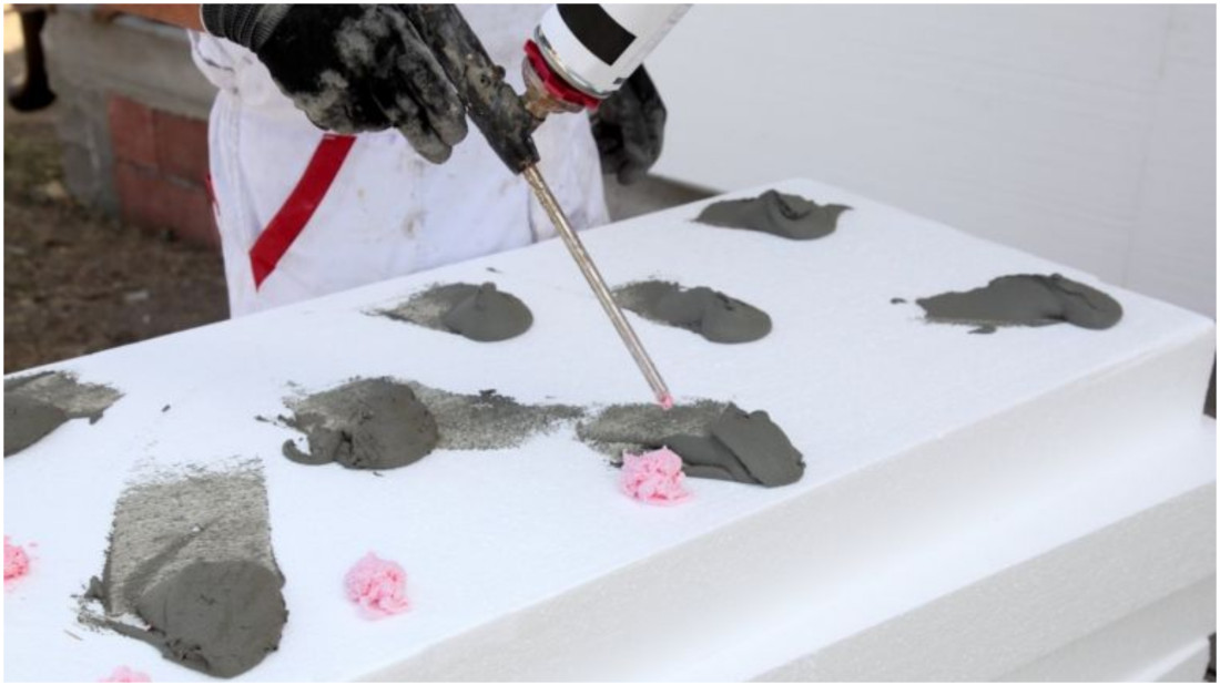

Klej poliuretanowy: mocne i uniwersalne rozwiązanie
Do sklejania styropianu ze styropianem bardzo dobrze nadaje się klej poliuretanowy na bazie żywic syntetycznych. Jego największą zaletą jest wysoka przyczepność i duża siła wiązania. Sprawdza się wtedy, gdy zależy Ci na solidnym połączeniu dwóch płyt, a powierzchnie nie są idealnie dopasowane. Klej poliuretanowy dobrze wypełnia puste przestrzenie między płytami, dzięki czemu ogranicza ryzyko powstania słabszych miejsc na styku materiałów.
Atutem kleju poliuretanowego jest także elastyczność. Połączenie nie jest kruche, dlatego lepiej znosi pracę materiałów i zmienne warunki. To szczególnie ważne przy elementach narażonych na temperaturę, wilgoć albo użytkowanie na zewnątrz. Jeżeli chcesz skleić styropian zarówno wewnątrz, jak i na zewnątrz budynku, klej poliuretanowy będzie jednym z najbardziej uniwersalnych wyborów.
Warto podkreślić jeszcze jedną cechę: dobre kleje poliuretanowe do styropianu nie zawierają rozpuszczalników organicznych. Dzięki temu są bezpieczne dla materiału i nie powodują jego uszkodzenia. Dodatkowo wykazują odporność na pleśń i bakterie, co ma znaczenie dla higieny oraz trwałości połączenia. To rozsądny wybór do prac, w których liczy się moc, elastyczność i odporność na warunki atmosferyczne.

Jak skleić styropian ze styropianem, żeby połączenie było trwałe?
Najpierw przygotuj obie powierzchnie. Usuń pył, kurz, tłuste ślady i zaschnięte resztki starych powłok. Następnie sprawdź, czy płyty są suche i równo do siebie przylegają. Dopiero wtedy nanieś klej zgodnie z jego przeznaczeniem i połącz elementy bez przesuwania ich po zabrudzonej powierzchni. Najlepszy efekt uzyskasz wtedy, gdy klej, styropian i warunki pracy będą do siebie dopasowane.
W przypadku ocieplenia elewacji szczególnie ważne jest stosowanie rozwiązań kompatybilnych systemowo. Klej i styropian z jednej linii dociepleń zwiększają szansę na trwały, stabilny i energooszczędny efekt. To podejście jest bezpieczniejsze niż przypadkowe łączenie różnych produktów, zwłaszcza gdy prace dotyczą dużych powierzchni i mają wpływ na komfort cieplny domu.
