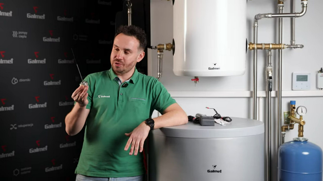

W wersji tytanowej sytuacja wygląda inaczej. Jak podkreśla Ekspert Galmet, „Anoda tytanowa to aktywny system ochrony antykorozyjnej” i w przeciwieństwie do magnezu nie zużywa się mechanicznie. Zamiast „zjadać” anodę, system wykorzystuje zewnętrzne zasilanie elektryczne, by utrzymać ochronę na stałym poziomie.
Jak działa anoda tytanowa i dlaczego musi mieć stałe zasilanie?
Układ jest prosty w założeniu: składa się z pręta tytanowego, przewodu ochronnego oraz zasilacza podłączonego do sieci 230 V. Zasilacz generuje niskie napięcie stałe i wprowadza do zbiornika kontrolowany prąd ochronny, który odwraca kierunek reakcji elektrochemicznej. W praktyce stalowy płaszcz zbiornika przestaje się utleniać, a korozja zostaje zahamowana bez „zużywania” metalu.
Jest jednak warunek: wymaga stałego dostępu do prądu – ochrona działa tak długo, jak długo podłączone jest zasilanie. Dlatego w codziennym użytkowaniu kluczowe jest nie tylko samo podłączenie, ale też to, by zasilacza nie odłączać „na chwilę”, bo właśnie wtedy znika tarcza antykorozyjna.

W systemie tytanowym zasilacz ma sygnalizację LED. Zielona dioda oznacza prawidłową pracę, a czerwona sygnalizuje problem, na przykład brak zasilania albo przerwę w obwodzie. Dzięki temu można szybko ocenić, czy ochrona działa, bez kłopotliwego rozbierania instalacji.

Przy wymianie na tytan trzeba pamiętać o usunięciu wszystkich starych anod magnezowych. W typowym scenariuszu wykręca się anodę górną i dolną, a dolny otwór zaślepia śrubą nierdzewną. Istotna jest też różnica w wymiarach montażowych: „anoda tytanowa wymaga otworu montażowego o średnicy 10 mm”, podczas gdy magnezowa ma 8,5 mm.
Ponieważ system pracuje z zasilaniem 230 V, montaż i podłączenie warto zlecić osobie z uprawnieniami, a samo urządzenie powinno pozostać stale podłączone. To właśnie poprawna instalacja i ciągłość zasilania decydują o tym, czy stalowy płaszcz zbiornika pozostanie szczelny i realnie chroniony.
