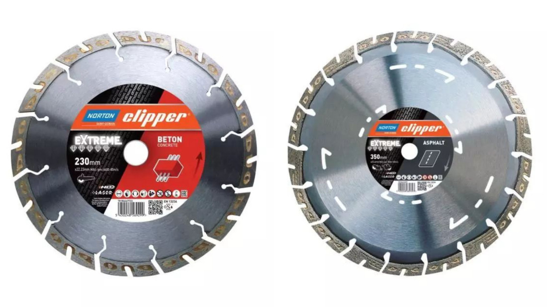

Tarcze diamentowe do betonu – siła i odporność
Beton to twardziel. A zbrojony beton? To już prawdziwa bestia. Jeśli chcesz go przeciąć jak masło, potrzebujesz tarczy, która wie, co robi. Przykład? Produkty Norton Clipper – lidera, który jako pierwszy na świecie wprowadził tarcze diamentowe spawane laserowo.
W przypadku betonu, kluczowe jest:
  • Spoiwo – czyli mieszanka metali, która "trzyma" diamenty. Do twardego betonu używa się miększego spoiwa, które szybciej się ściera, odsłaniając nowe, ostre diamenty.
  • Rodzaj segmentu – przy zbrojeniu warto wybierać tarcze ze wzmocnionymi segmentami, które poradzą sobie zarówno z kruszywem, jak i prętami stalowymi.
  • Maszyna – przecinarki ręczne, jezdne, szlifierki – każda wymaga nieco innej tarczy. Wybór musi być dopasowany.
Norton Clipper Extreme Beton to przykład tarczy stworzonej do brutalnych zadań. Nie boi się ani głęboko zatopionego zbrojenia, ani żwiru z dużą frakcją. Pracuje szybko i równo, co w betonie robi ogromną różnicę.

Tarcze do asfaltu – walka z abrazyjnością
Asfalt, choć miękki w dotyku, sieka narzędzia jak papier ścierny. Jest tak abrazyjny, że szybko niszczy nie tylko diamenty, ale i stalowy korpus tarczy. Dlatego przy cięciu nawierzchni drogowej potrzebujesz tarczy odpornej na ekstremalne zużycie.
Czego szukać?
  • Specjalne segmenty z podcięciem (undercut protection) – chronią korpus tarczy przed ścieraniem bocznym.
  • Spoiwo twardsze niż do betonu, ale z większą zdolnością do uwalniania diamentów.
  • Oznaczenia dedykowane dla asfaltu, np. "Asphalt", "AS", "Bitume".
Modele takie jak Norton Clipper Extreme Asphalt to tarcze stworzone z myślą o warunkach drogowych. Sprawdzają się przy robotach infrastrukturalnych, gdzie sprzęt pracuje w sposób ciągły i pod dużym obciążeniem.
