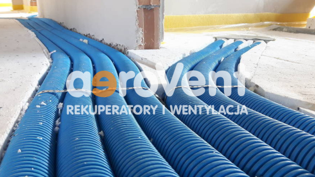

Straty ciepła i wyższe koszty energii cieplnej są spowodowane brakiem odpowiedniej izolacji cieplnej kanałów. Niewłaściwie zaizolowane kanały zmniejszają efektywność całego systemu i zwiększają tym samym rachunki za ogrzewanie. Kanały powinny być dobrze zaizolowane i szczelnie połączone z rekuperatorem.
Wyższe koszty za energię elektryczną - nie tylko właściwa termoizolacja kanałów jest ważna, ale także ich rodzaj. Nie powinno stosować się miękkich przewodów typu flex, które zwiększają opory powietrza. Im większe opory, tym wentylatory muszą pracować z większą mocą dla utrzymania odpowiedniego przepływ powietrza, co skutkuje większym zużyciem energii elektrycznej. Aby zmniejszyć opory powietrza należy więc stosować sztywne stalowe przewody - rury spiro albo także dostępne w aeroVent przewody wentylacyjne z wysokiej jakości polietylenu HDPE z dodatkiem środka bakteriostatycznego. Ponadto przy montażu należy wybrać kanały wentylacyjne o odpowiedniej średnicę (np. popularna i optymalna średnica: 75 mm jest często stosowana w domach jednorodzinnych) minimalizując ich długość i liczbę zakrętów.
Długie kanały wentylacyjne powodują większe opory przepływu powietrza, natomiast każdy zakręt w instalacji zwiększa turbulencje i opory. Mniejsze opory w instalacji przekładają się na niższe zużycie energii przez wentylatory rekuperatora. Dlatego dobór odpowiedniej średnicy kanałów i staranne zaprojektowanie trasy przewodów są podstawą energooszczędnej pracy systemu.
