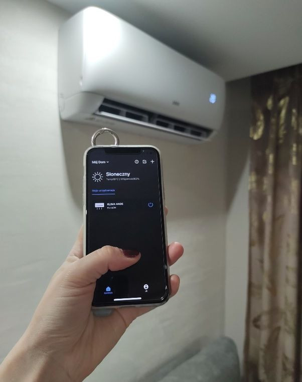

Dzięki modułowi Wi-Fi 2.0 możesz wygodnie obsługiwać klimatyzator ANDE przez aplikację w telefonie

Po zainstalowaniu aplikacji i zresetowaniu modułu Wi-Fi uruchom aplikację AC Freedom. Postępuj zgodnie z instrukcjami na ekranie, aby dodać urządzenie. Wprowadź hasło do swojej sieci Wi-Fi i poczekaj na sparowanie klimatyzatora z aplikacją. Gdy proces zakończy się pomyślnie, urządzenie będzie gotowe do zdalnego sterowania.
