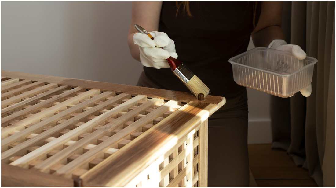

Lakier wodny w praktyce: łatwość aplikacji i ekonomia
Lakier wodny to nie tylko wybór estetyczny i zdrowotny – to także konkretne korzyści w codziennej pracy.
Po pierwsze, szybko schnie. Czas to pieniądz, a krótki czas schnięcia pozwala szybciej przejść do kolejnych etapów pracy – szlifowania międzywarstwowego, drugiej warstwy czy montażu.
Po drugie, jest bardzo wydajny. Wysoka zawartość części stałych sprawia, że potrzeba mniej produktu, by uzyskać pełne krycie i właściwą grubość powłoki. Dla Ciebie to oznacza mniej zużytego lakieru, mniej odpadów i niższe koszty.
Po trzecie – aplikacja. Lakiery wodne można nakładać pistoletem, wałkiem lub pędzlem. Nawet jeśli nie masz kabiny lakierniczej, poradzisz sobie z nimi w warunkach warsztatowych. Nie ma też drażniącego zapachu, więc lakierowanie w mieszkaniu – np. listew, półek czy schodów – nie będzie uciążliwe dla domowników.

Jak przygotować meble do lakierowania wodnego?
Tutaj nie ma miejsca na skróty. Nawet najlepszy lakier nie przykryje źle przygotowanej powierzchni. Zacznij od dokładnego szlifowania. Powierzchnia musi być czysta, sucha i odtłuszczona. W przypadku mebli z surowego drewna najpierw zastosuj odpowiedni podkład – zwłaszcza przy dębie czy buku.
Między warstwami lakieru zawsze warto lekko przeszlifować powierzchnię drobnoziarnistym papierem ściernym. Dzięki temu uzyskasz idealnie gładką powłokę bez "skórek pomarańczy".
A po skończonej pracy? Narzędzia myjesz po prostu wodą. Bez chemii, bez odpadów, bez ryzyka.
