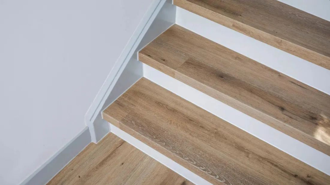

Dobór profilu schodowego do paneli
Wybór odpowiedniego profilu schodowego jest kluczowy dla trwałości i bezpieczeństwa paneli na schodach. Oto kilka typów profili schodowych, które można zastosować:
  • Profil schodowy Typ-A: Pojedynczo wygięty wariant bez łączenia typu Fold-Down, tworzący proste zakończenie. Posiada antypoślizgową powierzchnię klasy R9, jest wytrzymały i łatwy w czyszczeniu. Idealny dla ceniących prostotę i funkcjonalność.
  • Profil schodowy Typ-C (9 mm): Podwójnie wygięty wariant dla wykładzin o grubości 9 mm. Podobnie jak Typ-A, nie posiada łączenia Fold-Down i tworzy proste zakończenie. Antypoślizgowy (klasa R9), wytrzymały i łatwy w czyszczeniu.
  • Profil schodowy Typ-B: Pojedynczo wygięty wariant z łączeniem Fold-Down z przodu i z tyłu, ułatwiającym montaż kolejnych stopni. Antypoślizgowy (klasa R9), wytrzymały i łatwy w czyszczeniu.
  • Profil schodowy Typ-C (5 mm): Podwójnie wygięty wariant dla wykładzin do 5 mm. Nie posiada łączenia Fold-Down i tworzy proste zakończenie. Antypoślizgowy (klasa R9), wytrzymały i łatwy w czyszczeniu.
Montaż paneli na schodach: krok po kroku
  • Przygotowanie podłoża: Upewnij się, że schody są czyste, suche i wolne od nierówności. Wypełnij ewentualne ubytki masą szpachlową.
  • Wybór profilu schodowego: Wybierz odpowiedni profil do grubości paneli i estetyki wnętrza. Pamiętaj o antypoślizgowości i wytrzymałości.
  • Cięcie paneli: Przytnij panele do odpowiednich rozmiarów, uwzględniając szerokość i głębokość stopni. Zachowaj odpowiednią przestrzeń dylatacyjną.
  • Montaż paneli: Zacznij od montażu paneli na podstopnicach (pionowe części schodów). Następnie przymocuj panele na stopniach (poziome części), używając odpowiedniego kleju.
  • Montaż profili schodowych: Zamontuj profile na krawędziach stopni, zapewniając ochronę i estetyczne wykończenie. Dokładnie je przymocuj, aby uniknąć luzów.
Panele na schodach to praktyczne i estetyczne rozwiązanie, wymagające odpowiedniego przygotowania i doboru materiałów. Kluczowy jest wybór właściwego profilu schodowego, gwarantującego trwałość i bezpieczeństwo użytkowania. Profile schodowe Typ-A, Typ-B i Typ-C pozwalają cieszyć się pięknymi i funkcjonalnymi schodami na lata. Pamiętaj o ostrożności podczas montażu, aby efekt końcowy spełnił Twoje oczekiwania.
