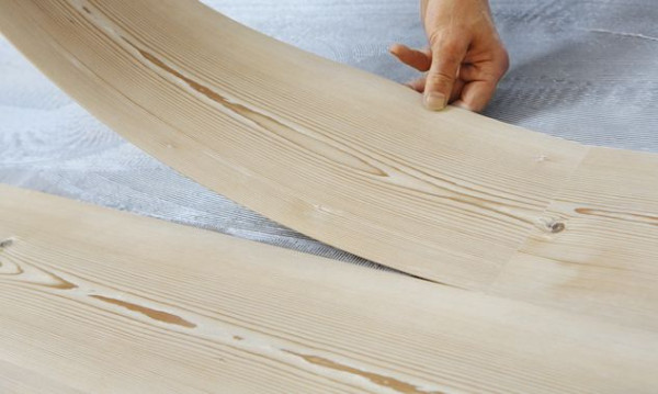

Przy montażu elastycznej podłogi winylowej pierwszym etapem jest oczyszczenie i wyrównanie podłoża oraz aklimatyzacja materiałów. Temperatura powietrza w pomieszczeniu powinna wynosić od 18°C do 26°C, a temperatura podłogi - od 15°C do 25°C. Wilgotność względna powietrza powinna oscylować w przedziale 55-65%.
Odpowiednie warunki powinny być utrzymane przez co najmniej 72 godziny przed klejeniem wykładziny, w trakcie jej montażu i po klejeniu. Po równomiernym nałożeniu kleju na przygotowane wcześniej podłoże, poszczególne elementy należy układać szczelnie i bez naprężeń, a następnie dociskać na całej powierzchni za pomocą wałka lub płytki dociskowej.

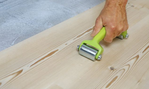

W kolejnym etapie trzeba równomiernie i powoli rozwalcować wykładzinę za pomocą walca segmentowego. W obszarze krawędzi zaleca się użycie ręcznej rolki dociskowej.
Panele należy układać szczelnie i bez naprężeń, następnie dociskać je na całej powierzchni, a w obszarze krawędzi dociskać panele za pomocą ręcznej rolki dociskowej

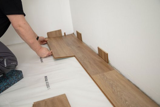

Podłogi wineo 400 na click mogą być układane w sposób pływający na różnych rodzajach powierzchni, takich jak jastrychy, deski drewniane, płyty wiórowe, PCV, wykładziny z tworzyw sztucznych oraz podłogi kamienne, ceramiczne i marmurowe.

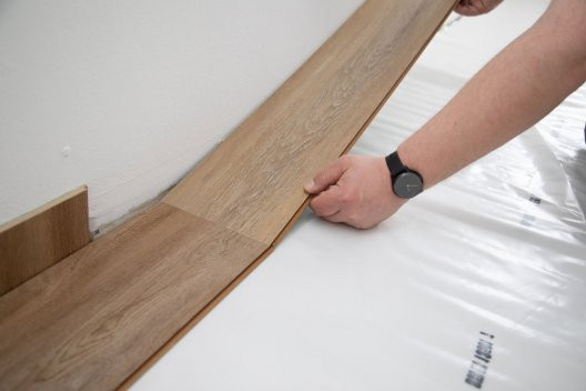

Krótsze krawędzie paneli należy skierować w stronę głównego źródła światła w pomieszczeniu i układać je od lewej strony pomieszczenia do prawej. Minimalna szerokość dylatacji przy ścianach wynosi 10 mm - dotyczy to również odległości od stałych elementów w pomieszczeniu, takich jak rury, ościeżnice czy elementy zabudowy.
Warto pamiętać, że szczeliny dylatacyjnej nie można wypełniać silikonem ani kablami elektrycznymi. Podłogi wineo 400 w wersji Multi-Layer na click mają aż 9 milimetrów wysokości, co zapewnia lepsze wyrównanie niewielkich niedoskonałości podłoża i sprawia, że są to panelami przeznaczonymi do pomieszczeń wymagających renowacji.
Bezklejowy montaż na click pozwala na szybkie przeprowadzenie metamorfozy wnętrza.
