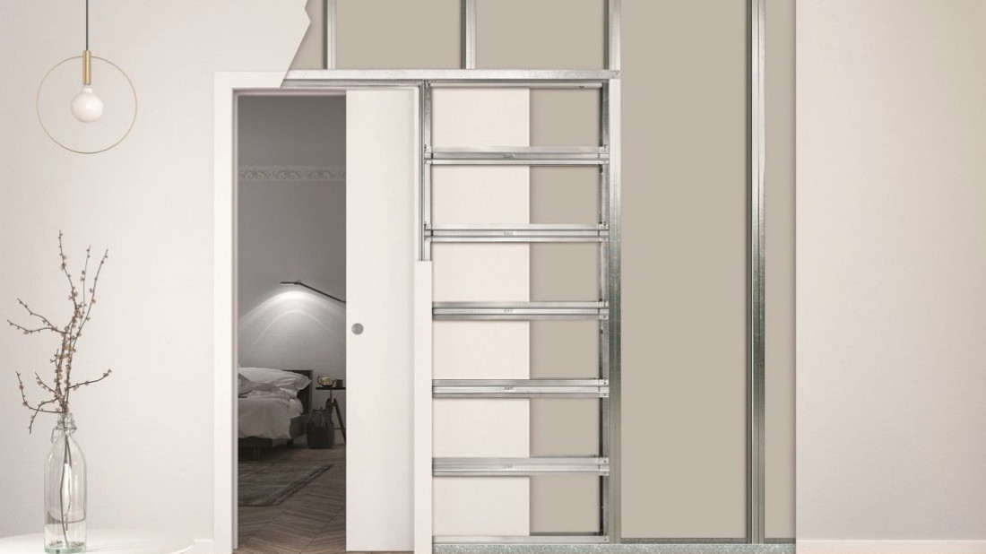

Producenci oferują kasety w dwóch wariantach - z ościeżnicą i opaskami maskującymi albo bez ościeżnicy. Systemy ościeżnicowe są odpowiedniejsze do klasycznych wnętrz, bezościeżnicowe zaś do nowoczesnych. Oba rodzaje wykańcza się płytami gipsowo-kartonowymi bądź tynkiem.
Kasety przeznaczone pod tynk mają blachę zabezpieczającą przed jego wpadaniem do środka oraz siatkę, na której utrzymuje się on na całej jej powierzchni. Wykonane są ze wzmocnionych słupków pionowych, połączonych z poziomymi poprzeczkami z ocynkowanej blachy. Rama do drzwi o szerokości 80 cm waży ponad 40 kg.
Modele przewidziane pod płyty g-k mają otwartą strukturę żeberkową (podobną do szkieletu przegrody z płyt g-k), do której dokręca się płyty. Zakupione elementy kasety składa się w sztywną ramę o grubości - w zależności od wymiarów skrzydła lub ścianki, którą chcemy zbudować - od 100 do 125 mm. Wzmocnione słupki pionowe (z blachy ze specjalnymi wygięciami, aby poprawić stabilność i zwiększyć odporność na naciski boczne) połączone z poziomymi poprzeczkami (z ocynkowanej blachy) tworzą sztywną ramę.
System jezdny składa się z metalowej ramy, aluminiowej prowadnicy z wózkami jezdnymi, montowanymi w górnej części ramy, stabilizatora dolnego (prowadnika), mocowanego do podłoża, który staje się niewidoczny po osadzeniu skrzydła, a także ograniczników (hamulców), które zatrzymują ruch w momencie zamykania lub otwierania.

Na zdjęciu otwierającym: Kaseta do zamontowania w ścianie i wykończenia płytami gipsowo-kartonowymi. Sztywną ramę tworzą wzmocnione słupki pionowe połączone z poziomymi poprzeczkami. ECLISSE
