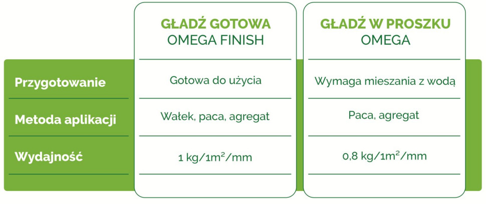

Gładź gotowa OMEGA FINISH vs gładź w proszku OMEGA

Gotowe masy szpachlowe z pewnością zapewniają wygodę użytkowania. Są gotowe do użycia od razu po otwarciu pojemnika, co przekłada się na oszczędność czasu. Gładź w proszku wymaga natomiast dodatkowego odpowiedniego przygotowania, polegającego na wymieszaniu z wodą w odpowiednich proporcjach.
Można ją dostosować do własnych preferencji, dobierając ilość wody i uzyskując bardziej gęstą czy rzadką konsystencję. To daje użytkownikowi kontrolę nad konsystencją masy. Gotowa masa, choć wygodna, może ograniczać możliwości dostosowywania konsystencji do konkretnych potrzeb.

Wydajność może być kluczowym czynnikiem, zwłaszcza przy większych projektach remontowych. Gotowe masy szpachlowe są zazwyczaj droższe w zakupie i mniej wydajne niż gładzie w proszku, jednak wymagają mniej nakładów pracy i doświadczenia.
Jest to bardzo wygodne rozwiązanie, które skraca czas pracy i zmniejsza ryzyko błędów. Gotową gładź możemy szczelnie zamknąć i użyć w późniejszym czasie, natomiast rozrobiona gładź z worka nie nadaje się do przechowywania.
Aplikacja gładzi w zależności od formuły
Producenci zalecają nakładanie gładzi sypkiej - ręcznie za pomocą stalowej pacy lub mechanicznie. Gotowa masa posiada dodatkowe możliwości aplikacji za pomocą wałka, co niezaprzeczalnie przyspiesza proces nakładania masy na ściany. To rozwiązanie jest również idealne dla osób, które nie posiadają większego doświadczenia w tego typu pracach.
