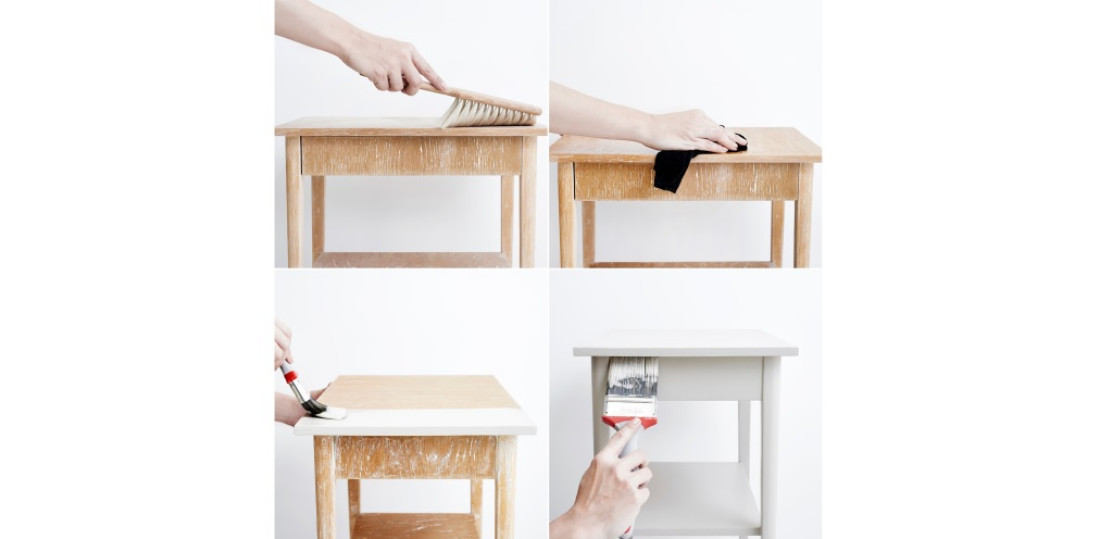

KROK 1: Ważne wybory
Przed przystąpieniem do prac należy dokonać dwóch podstawowych wyborów: który z mebli chcemy poddać kolorystycznej metamorfozie oraz jaki kolor lub kolory chcemy mu nadać. W przypadku emalii Tikkurila Everal Aqua którą można łatwo pomalować drewniane czy też metalowe powierzchnie, do wyboru jest ponad 13 tys. odcieni. Wyczarowanie mebla marzeń jest więc w zasięgu ręki każdego z nas.
KROK 2: Oczyszczanie
Powierzchnię, która ma być malowana, należy dokładnie oczyścić. Jeśli na meblu są pozostałości innego produktu nawierzchniowego, należy go przeszlifować papierem ściernym, by uzyskać gładką powierzchnię oraz całość odpylić. W każdym przypadku należy usunąć kurz, brud, plamy i luźne elementy. Można do tego użyć dedykowanego detergentu Tikkurila Maalipesu lub wykorzystać środki posiadane w domu. W razie potrzeby ubytki należy uzupełnić odpowiednią szpachlówką.
KROK 3: Gruntowanie
Pomalowany mebel zachowa swój nowy wygląd przez długi czas, jeśli kolorowa emalia uzyska odpowiednią przyczepność do podłoża. By było to możliwe, konieczne może być zagruntowanie powierzchni. W przypadku mebli drewnianych sprawdzi się podkład Tikkurila Everal Aqua Primer, na powierzchnie mdf należy z kolei zaaplikować Tikkurila Otex Akva, zaś Tikkurila Rostex Super Akva przy elementach metalowych.
KROK 4: Malowanie
Przed rozpoczęciem malowania emalię należy dokładnie wymieszać, a następnie nakładać ją wałkiem lub pędzlem, równomiernie
rozprowadzając po powierzchni. Po odczekaniu min. 4 godzin należy zaaplikować drugą warstwę. Emalia szybko schnie, ma delikatny zapach i jest bezpieczna dla alergików, co potwierdza rekomendacja Polskiego Towarzystwa Alergologicznego. Po zakończeniu malowania narzędzia należy dokładnie oczyść wodą.
Krok 5: Radość na lata
Tak pomalowany mebel pozwala cieszyć się oryginalnym designem przez lata. Powierzchnia jest odporna na uszkodzenia i zachowuje piękny i trwały kolor.
