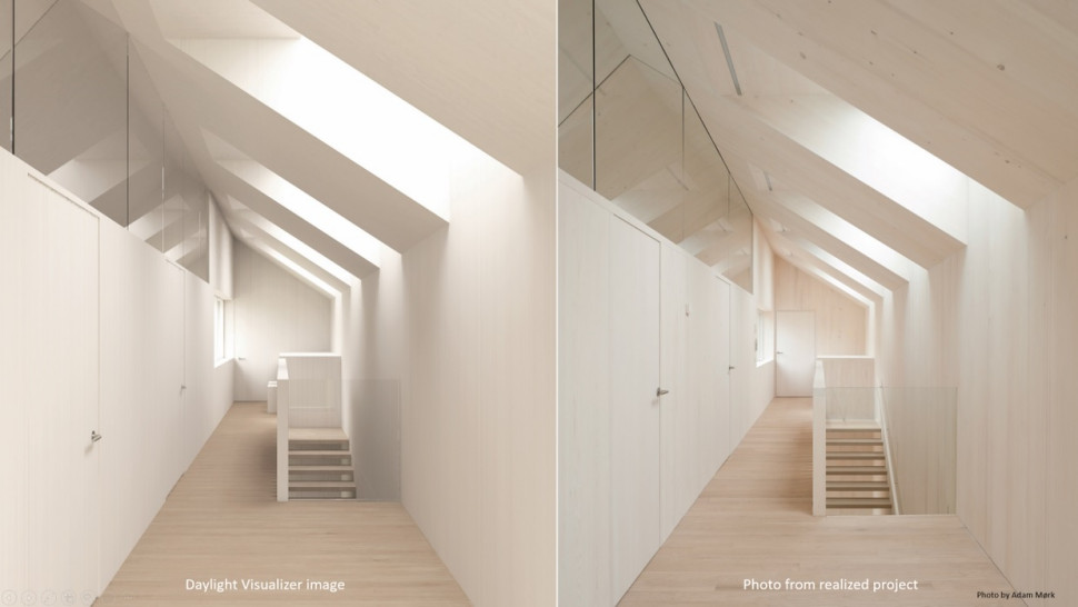

Porównanie wizualizacji komputerowej (po lewej) i zdjęcia ze zrealizowanego projektu (po prawej).

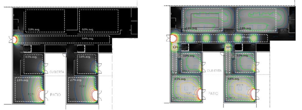

Coraz częściej stosowanym rozwiązaniem w projektach są okna do płaskich dachów, które mogą dostarczyć do pomieszczeń 3 razy więcej światła dziennego niż okna fasadowe?* Doskonałym przykładem wykorzystania tych okien w budynkach użyteczności publicznej jest szkoła w Santander w Hiszpanii. Analiza z wykorzystaniem narzędzia Daylight Vizualizer wykazała, że światło dzienne nie dociera do większości miejsc w budynku - było zapewnione jedynie w salach lekcyjnych, gdzie znajdowały się okna fasadowe. W ostatecznym projekcie zastosowano więc łącznie 196 sztuk okien do dachów płaskich VELUX, aby zapewnić wszystkim pomieszczeniom w szkole odpowiedni poziom doświetlenia światłem dziennym.
PIERWOTNY PROJEKT szkoły (po lewej) i PROJEKT FINALNY szkoły (po prawej)
