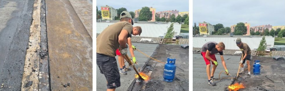

Odtworzenie dylatacji w systemie papowym, szczególnie na dachach, gdzie ktoś przez ostatnie 30 lat tylko dokładał, "...bo cieknie..." wcale nie jest proste. Zdjęcia poniżej pokazują z czym często mamy do czynienia. 5 cm warstwa czegoś, co kiedyś był papą, mazidłami i tym wszystkim, czym można było pozornie zaizolować.

Wykonanie prawidłowej dylatacji wiąże się z zerwaniem starego pokrycia dachowego z papy aż do warstwy betonu. Pracę taką ciężko jest uznać za miłą i przyjemną, ale wykonać ją trzeba.
Odtworzenie dylatacji dachu płaskiego w systemie papowym. fot. Fol-Tech
