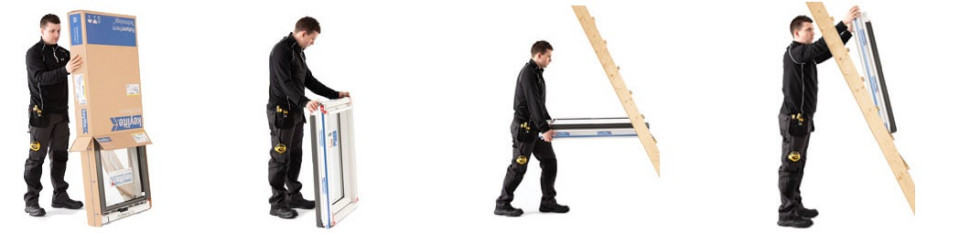

Jak zamontować okno wyposażone w kątownik Flick-Fit
Cały proces jest nieskomplikowany i ogranicza się do czterech etapów:
  1. Należy wyjąć okno z kartonu, wyrzucić opakowanie oraz zabezpieczenia kartonowe.
  2. Ustawić dolne kątowniki Flick-Fit w pozycji odpowiedniej dla danego pokrycia dachowego.
  3. Ustawić okno na przygotowanej wcześniej łacie. Wystająca ostroga sprawia, że okno jest ustawione na odpowiedniej wysokości.
  4. Wystawić okno poza obrys dachu i ustawić górne kątowniki montażowe w pozycji odpowiedniej dla danego pokrycia dachowego. Następnie przykręcic okno za pomocą wkrętów znajdujących się w zestawie.
Etapy montażu okna z kątownikiem Flick-Fit
Etapy montażu okna z kątownikiem Flick-Fit fot. KEYLITE RW POLSKA Sp. z o.o.
