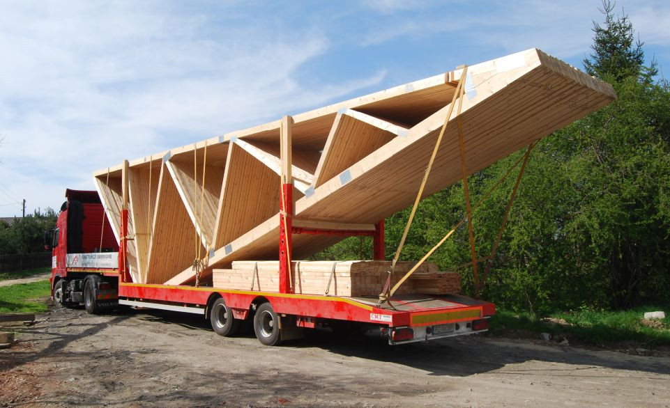

Transport wiązarów SAWE
źródło i zdjęcie: SAWE
