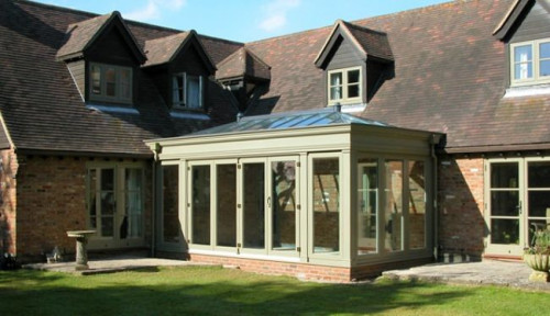

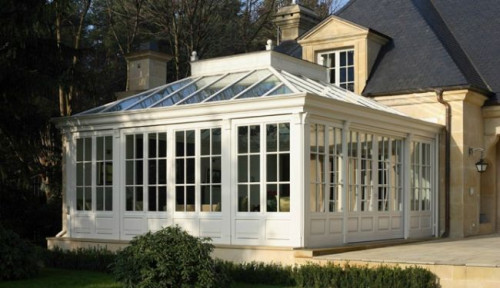

Istotą konstrukcji ogrodu zimowego jest dach oraz przeszklenia pionowe. Cała konstrukcja wykonana jest z drewna mahoniowego lub sosnowego klejonego wielowarstwowo. Ściany pionowe ogrodu zimowego, ich podział, wynika z założeń projektowo-konstrukcyjnych. W zależności od projektu, mogą składać się z: ram stałych, okien, drzwi balkonowych oraz drzwi przesuwnych niskoprogowych typu HS.

Indywidualność i złożoność ogrodu zimowego polega przede wszystkim na konstrukcji dachowej. Elementy więźby dachowej (wieńce, krokwie, kolanka, murłaty) wykonywane są z wysokiej klasy kształtowników drewnianych zapewniających odpowiednią wytrzymałość konstrukcji, a jednocześnie swoją estetyką podkreślają piękno naturalnego drewna. W zależności od projektu dachy mogą być jedno-, dwu- lub wielospadowe. Często kąt pochyłości ogrodu nawiązuje do pochyłości istniejącego budynku. Wszystkie elementy drewniane malowane są farbami kryjącymi i ukazującymi strukturę drewna marki GORI, które dodatkowo zabezpieczają przd szkodliwym działaniem czynników atmosferycznych.
W połaci dachowej na krokwie nakładane są profile aluminiowe, w których montowane są zestawy szybowe zapewniające szczelność na wody opadowe. Wykonanie konstrukcji dachowej jest najbardziej kosztownym i czasochłonnym elementem ogrodu.

Do oszklenia dachu stosujemy zespolenie szyb Planistar, Planidur i VSG, które zabezpiecza użytkowników przed wypadkiem w razie stłuczki szyby, a jednocześnie zapewnia stały komfort w ogrodzie w ciągu całego roku:
  •     latem ogranicza nagrzewanie pomieszczenia,
  •     zimą zapewnia izolację termiczną (obniżenie kosztów ogrzewania),
  •     jesienią i wiosną zapewnia w pełni wykorzystanie światła słonecznego przy ograniczeni bezpośredniego promieniowania.
