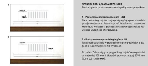

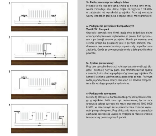

Sposoby podłączania grzejników panelowych Termo Teknik CARADON

Sposoby podłączania grzejników panelowych Termo Teknik CARADON Sposoby podłączania grzejników panelowych Termo Teknik CARADON źródło i zdjęcia: CARADON
