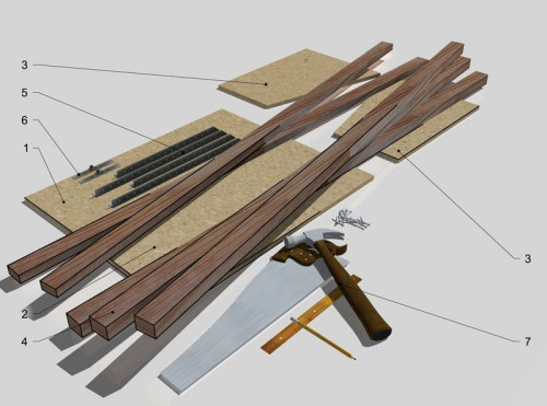

Potrzebna będzie płyta MFP, listwy drewniane, stalowe kątowniki i zawiasy oraz szkło, pleksi lub folia do pokrycia wieka.
  1. Przednia ściana inspektu
  2. Tylna ściana inspektu
  3. Boczne ściany inspektu
  4. Listwy drewniane
  5. Kątowniki stalowe
  6. Zawiasy
  7. Podstawowe narzędzia

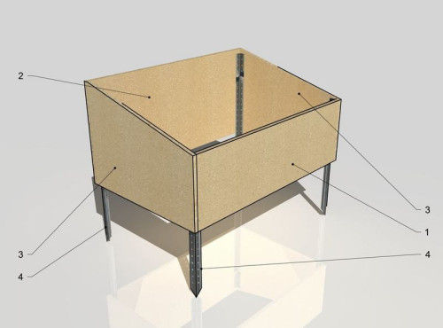

Pierwszy etap to montaż skrzynki. Jako elementów narożnych używamy stalowych kątowników, które później posłużą także jako elementy stabilizujące.
  4. Kątowniki stalowe

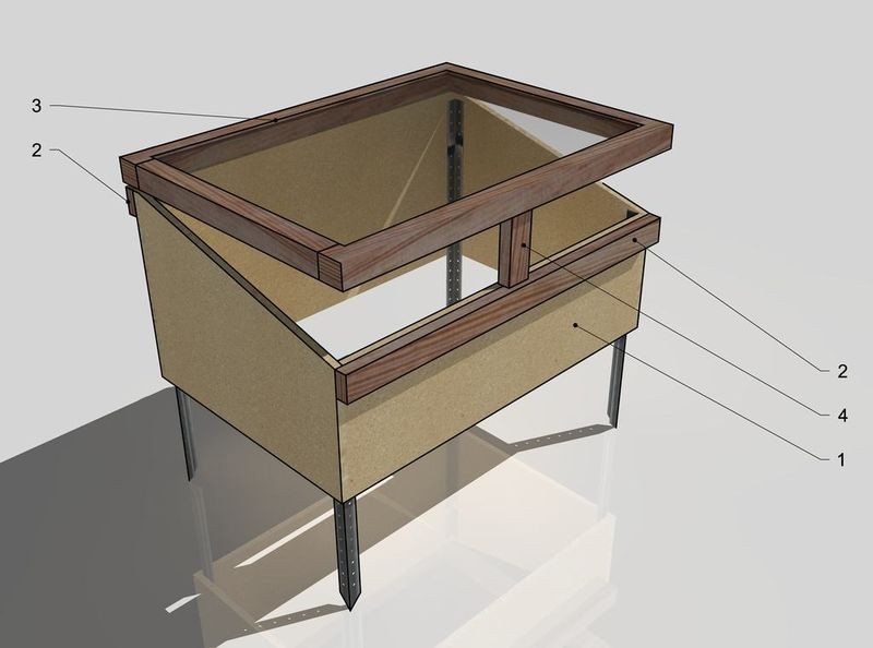

Kolejny krok to okno inspektowe. Jest to prosta drewniana rama (może być łączona z pomocą płaskowników montażowych), wypełniona przezroczystym materiałem. Może być to szkło, pleksi lub folia. Każdy z nich ma swoje wady i zalety.
  1. Zmontowana wcześniej skrzynia
  2. Listwy stabilizujące
  3. Okno inspektowe
  4. Klocek drewniany utrzymujący odpowiednią szerokość otwarcia
