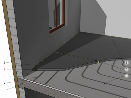

Płyta MFP jako materiał wykończeniowy przedstawia Pfleiderer Rys. MFP-01
Podstawą są poprawnie wykonane warstwy z instalacją ogrzewania podłogowego. Dotyczy to zarówno odpowiedniej grubości wylewki oraz pętli grzewczych ułożonych zgodnie z projektem, jak i odpowiednio wykonanych dylatacji.
1. Konstrukcja stropu
2. Izolacja termiczna i warstwy podkładowe dla pętli grzewczych
3. Pętle grzewcze
4. Wylewka betonowa
5. Dylatacja przy ścianach
6. Szczelina dylatacyjna dzieląca płytę. Należy ją zastosować w przewężeniach (na przykład w drzwiach), ale także przy nieregularnym kształcie i dużej powierzchni płyty. Przyjmuje się, że powierzchnia niezdylatowanej wylewki cementowej nie powinna być większa niż 30m². Przewody grzewcze przechodzące przez szczelinę dylatacyjną powinny być dodatkowo zabezpieczone.

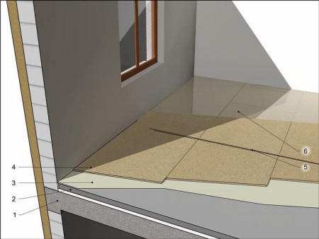

Płyta MFP jako materiał wykończeniowy przedstawia Pfleiderer Rys. MFP-03
Ostatni etap to klejenie i zabezpieczenie płyt podłogowych. Należy pamiętać, aby przystąpić do tego dopiero po przeprowadzeniu trwającego 21 dni wygrzewania posadzki grzewczej. Jeśli montaż nie odbywa się natychmiast, ale następuje później, na kilkanaście dni przed montażem należy ponownie ustawić ogrzewanie na 21°C i w tej samej temperaturze instalować podłogę Ważne jest również użycie odpowiedniego wysoko elastycznego kleju.
2. Warstwy ogrzewania podłogowego
3. Wysoko elastyczny klej
4. Płyta MFP 15mm pióro – wpust
5. Szczeliny dylatacyjne muszą być wyprowadzone także na warstwę wykończeniową.
6. Lakier odporny na uszkodzenia mechaniczne. Należy pamiętać aby jako pierwszej warstwy nie używać lakierów wodnych. Specyfika płyty MFP powoduje, że pod ich wpływem powierzchnia może stracić idealną gładkość. Do wykończenia warto użyć bardzo odpornego na działanie wilgoci i agresywnych środków czyszczących tzw. lakieru jachtowego.
