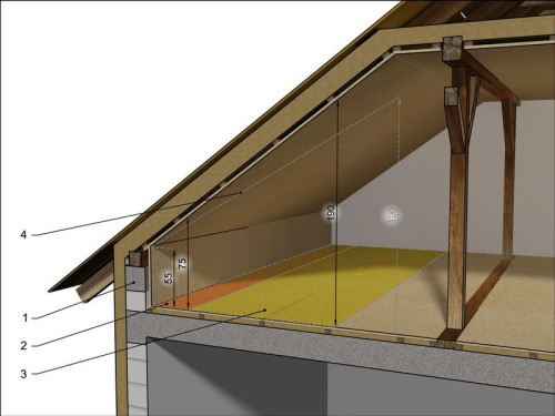

Rys. MFP-01
Najprostszym rozwiązaniem pozwalającym na wykorzystanie poddasza jest więc rzeczywiście wykończenie ścianki kolankowej. Niesie to jednak za sobą z reguły kilka konsekwencji.
1 - Ścianka kolankowa wykończona płytą MFP (odnośnik do odcinka o wykańczaniu poddasza)
2 - Przestrzeń o wysokości poniżej 75cm jest w zasadzie nieużyteczna.
3 - Przestrzeń o wysokości między 75 a 190cm można wykorzystać do ustawienia tam mebli, trudno jednak korzystać z niej jak z pełnowartościowej powierzchni mieszkania.
4 - Zależnie od kąta nachylenia połaci dachowej powierzchnia o wysokości nie przekraczającej 75 i 190cm może być różna przy tej samej powierzchni podłogi.

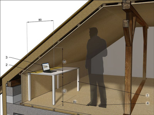

Ścianka kolankowa z płyt MFP firmy Pfleiderer Prospan Rys. MFP-02
Jeżeli zależy nam na uzyskaniu pionowych przegród o wysokości umożliwiającej ich wykorzystanie – należy dobudować dodatkową ściankę działową równoległą do ścianki kolankowej. Jej wysokość będzie wynikać z odległości od ściany zewnętrznej. Warto ją rozważyć analizując na przykład ustawienie przy niej biurka. Na rysunku powyżej wariant "minimum", czyli ścianka o wysokości 75cm.
1 - Typowe biurko ma wysokość 75cm i szerokość 80cm – można je więc dosunąć do ściany.
2 - Przy takim ustawieniu tylny fragment blatu pozostanie nie wykorzystany – jest nad nim po prostu za nisko.
3 - Wysokość nad przednią krawędzią blatu przy kącie nachylenia dachu 35º wynosi około 60cm – praca przy tak usytuowanym biurku nie będzie więc zbyt komfortowa.
4 - Wysokość 190cm zostaje osiągnięta w odległości 80cm od przedniej krawędzi biurka – dorosły człowiek przeciętnego wzrostu nie będzie więc w stanie do niego komfortowo podejść.

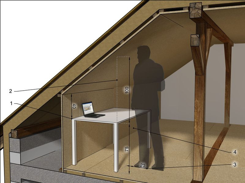

Rys. MFP-03
Zdecydowanie lepszym rozwiązaniem będzie "wariant optimum" - czyli ścianka o wysokości 115cm.
1 - Nad blatem biurka przy jego tylnej krawędzi pozostaje 40cm wolnej przestrzeni – zmieści się tam laptop czy lampka do pracy.
2 - Przy kącie nachylenia dachu 35º wysokość nad przednią krawędzią blatu wynosi około 1m
3 - Wysokość pomieszczenia równa 190cm zostaje osiągnięta w odległości 20cm od przedniej krawędzi blatu – człowiek o wzroście 180cm może więc swobodnie do niego podejść i zająć miejsce na krześle.
4 - Przestrzeń za ścianką działową z płyty MFP doskonale nadaje się do zabudowania w niej szaf lub szuflad.
