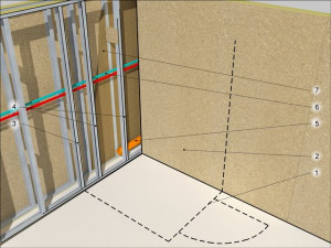

Pierwsze przygotowania do montażu stelaża powinny nastąpić już na etapie stawiania szkieletu ścianki.
1. Obrys pomieszczenia
2. Boczna ściana szkieletowa wykończona płytą MFP
3. Profile nośne ściany
4. Profile przygotowane do montażu stelaża podtynkowego. Rozstaw dopasowany zgodnie z wytycznymi producenta elementu. Lokalizacja odpowiadająca projektowanemu położeniu miski.
5. Rura odpływowa (kanalizacyjna)
6. Rury wodne
7. Izolacja termiczna i akustyczna ściany.
