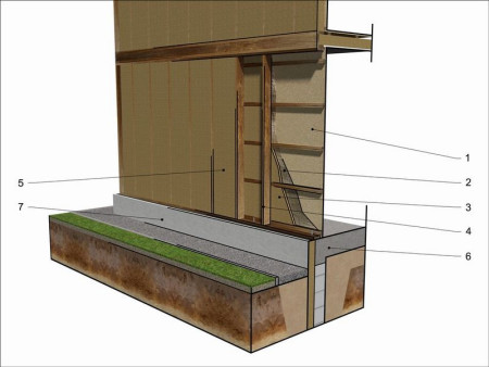

Rys. MFP-02 Elewacja drewniana z deską w układzie poziomym.
Rys. MFP-02
Elewacja drewniana z deską w układzie poziomym. To najprostszy pod względem wykonawstwa sposób pokrycia fasady budynku drewnem. Można stosować deski na zakładkę, lub deski elewacyjne w systemie pióro - wpust. Należy jedynie pamiętać, że deski mocujemy zawsze piórem do góry.
1. Fundament budynku
2. Ściana konstrukcyjna z izolacją termiczną
3. Membrana paroprzepuszczalna ułożona na izolacji
4. Podkonstrukcja drewniana elewacji. Łaty drewniane ustawione pionowo tworzą szczelinę wentylacyjną między membraną i elewacją. Umożliwia to wyprowadzenie pary wodnej z warstwy izolacji termicznej.
5. Szczelina wentylacyjna
6. Deski elewacyjne w systemie pióro - wpust.

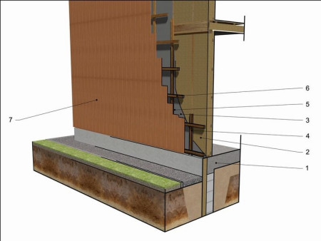

Rys. MFP-03 Odrobinę bardziej skomplikowany jest montaż desek w układzie pionowym.
Rys. MFP-03
Odrobinę bardziej skomplikowany jest montaż desek w układzie pionowym. Elementy elewacyjne muszą w tym wypadku być ułożone poziomo, a więc konieczne jest rozdzielenie pionowej podkonstrukcji szczeliny wentylacyjnej i poziomej konstrukcji fasady. Trzeba też zwrócić uwagę na właściwy wybór profilu desek (nie każdy jest odpowiedni do tego rodzaju montażu).
4. Podkonstrukcja drewniana szczeliny wentylacyjnej. Łaty drewniane ustawione pionowo.
5. Szczelina wentylacyjna.
6. Podkonstrukcja drewniana elewacji. Łaty drewniane ustawione poziomo, mocowane do pionowych elementów podkonstrukcji szczeliny wentylacyjnej.
7. Deski elewacyjne w systemie pióro - wpust.
