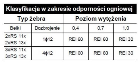

Badania wykazały, że typowe rozwiązanie przegrody dla stropów międzykondygnacyjnych z użyciem konstrukcji stropowej RECTOLIGHT wraz z podłogą pływającą (4 cm polistyrenu i 4 cm wylewki betonowej) uzyskuje parametry  REI 60.
Konstrukcja stropu powinna być wykonana z uwzględnieniem wymagań:
  • płyta nadbetonu grubości min. 5cm
  • żebra stropowe składające się z min. 2 belek RS
  • dozbrojenie żeber stropowych prętami  Ø12, zgodnie z klasyfikacją poniżej
