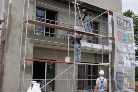

Ściany zewnętrzne Domu Zeroenergetycznego GREEN POWER zostały ocieplone wełną mineralną, która została zamocowana przy użyciu produktów wchodzących w skład systemu Tytan® EOS. Zadaniem poszczególnych elementów systemu ociepleń Tytan® EOS jest:
  • zaprawa klejowa-szpachlowa Tytan® O - zapewnia stabilne mocowanie wełny mineralnej do ściany. Elementem wspomagającym są łączniki mechaniczne Tytan® FIXING SYSTEMS,
  • wełna mineralna zapewnia izolacyjność cieplną,
  • warstwa zbrojąca składająca się z siatki z włókna szklanego Tytan® EOS zatopionej w Zaprawie klejowo-szpachlowej Tytan® O - zapewnia odporność całego systemu ociepleń na obciążenia mechaniczne i termiczne, jest warstwą bezpośrednio chroniącą materiał termoizolacyjny przed działaniem warunków atmosferycznych,
  • wyprawa tynkarska wykonana z użyciem Tynku cienkowarstwowego Tytan® OS mineralnego pomalowanego najnowszej generacji farbą elewacyjną Tytan® EO zolokrzemową z efektem fotokatalizy - stanowi wykończenie ściany o charakterze ochronno-dekoracyjnym. Chroni ona warstwy wewnętrzne przed starzeniem, korozją i kwaśnymi deszczami stanowi jednocześnie kolorystyczną i strukturalną dekorację ściany zewnętrznej.
Bardzo ważny jest sposób mocowania płyt termoizolacyjnych do podłoża. W modelowym domu zeroenergetycznym GREEN POWER płyty z wełny były mocowane przy użyciu Zaprawy klejowo-szpachlowej Tytan® O do przyklejania wełny mineralnej i zatapiania siatki. Całą powierzchnię płyt należało przeszpachlować cienką warstwą zaprawy, a po jej wstępnym związaniu, nanosić zaprawę na całą powierzchnię płyty przy pomocy pacy zębatej tak, aby po przyklejeniu tworzyła warstwę o grubości 2-7 mm. Do dodatkowego mocowania wełny mineralnej w materiałach budowlanych z pustkami powietrznymi użyto łączników mechanicznych Tytan® FIXING SYSTEMS z przedłużoną strefą rozporu z wbijanym trzpieniem stalowym z łbem z tworzywa.
Do mocowania łączników można przystąpić najwcześniej po upływie jednej doby od przyklejenia płyt. Należy stosować kołki rozporowe z trzpieniem stalowym, ocynkowanym w ilości zgodnej z projektem technicznym ocieplenia, minimum 8 szt./m2. Do zatapiania siatki z włókna szklanego Tytan® w warstwie zbrojącej wykorzystano również Zaprawę klejowo-szpachlową Tytan® O. Warstwę ochronną z kolei wykonano z Tynku cienkowarstwowego Tytan® OS mineralnego o fakturze baranka i uziarnieniu 0,5 mm.
Największą innowacją w systemie ociepleniowym Tytan® EOS w modelowym domu GREEN POWER było zastosowanie powłoki malarskiej z wykorzystaniem najnowszej generacji farb elewacyjnych oraz gruntów zolokrzemowych Tytan® EO, których innowacyjność polega m.in. na zastosowaniu nowoczesnego nanotechnologicznego spoiwa – zolu kwasu krzemowego. Ze względu na mniejszą wrażliwość produktów na różnice temperatur i wilgotności powietrza możliwe jest nakładanie powłoki nawet przy zmiennych warunkach pogodowych. Wyroby zolokrzemowe Tytan® EO zawierają kompleks MYKOsecure o właściwościach glono- i grzybobójczych, który zabezpiecza ściany przed korozją mikrobiologiczną, efekt COLORsafe chroni kolor.
Dzięki dodatkowemu wykorzystaniu zjawiska fotokatalizy farby zolokrzemowe tworzą powłokę samoczyszczącą. Pod wpływem światła padającego na pomalowaną powierzchnię zachodzą reakcje utleniające i rozkładające różnego rodzaju drobinki brudu, które samoczynnie odpadają. Farby zolokrzemowe mają bardzo dobre właściwości kryjące i nie pozostawiają smug na malowanych powierzchniach. Właściwości kryjące produkty zawdzięczają nanocząstkom dwutlenku tytanu TiO2, dzięki czemu charakteryzują się niską nasiąkliwością powierzchniową. Tynki i farby dostępne są w szerokiej gamie kolorystycznej wg Kolekcji Barw Tytan® EOS oraz w Systemie Barwienia Tytan® EOS z mieszalników w całej Polsce. Dzięki obecności krzemionki koloidalnej produkty tworzą powłokę o zwiększonej paroprzepuszczalności. Są one rekomendowane na elewacje o dużej przepuszczalności pary wodnej, tj. wełna mineralna” – podkreśliła Alicja Giersz, Product Manager Tytan® EOS
