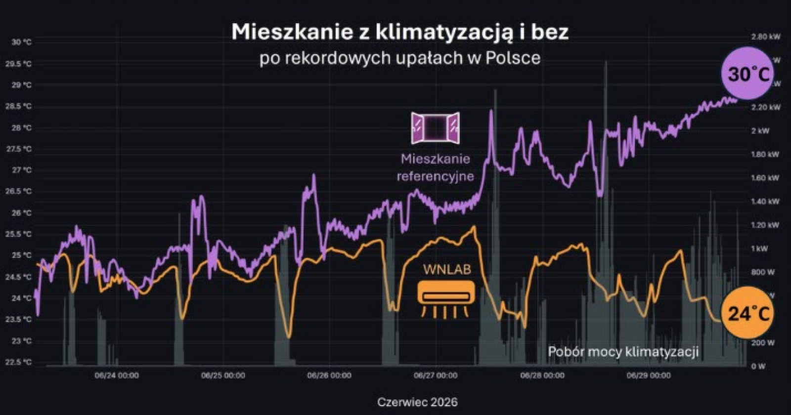

Zużycie 1 kWh energii elektrycznej pozwalało odprowadzić od 4 do 6 kWh ciepła. W chłodniejsze dni klimatyzacja pobierała około 3 kWh energii na dobę. Podczas rekordowych upałów zużycie wzrastało do 13 kWh na dobę.
Całkowity koszt pracy klimatyzacji w czerwcu wyniósł 45 zł. Wynik pokazuje, że utrzymanie komfortowej temperatury nie musi oznaczać bardzo wysokich rachunków, szczególnie gdy klimatyzacja współpracuje z izolacją i rekuperacją.
Mieszkanie z klimatyzacją było chłodniejsze o 6°C
Najbardziej odczuwalną różnicę między mieszkaniami zaobserwowano po kilku dniach wysokich temperatur. W mieszkaniu bez termomodernizacji temperatura wzrosła do 30°C. W tym samym czasie lokal wyposażony w izolację, wentylację mechaniczną z rekuperacją oraz klimatyzację Daikin utrzymywał stabilną temperaturę 24°C.
Różnica wyniosła więc 6°C. W praktyce oznaczała wyraźnie większy komfort termiczny, szczególnie podczas snu, odpoczynku i pracy w domu.
