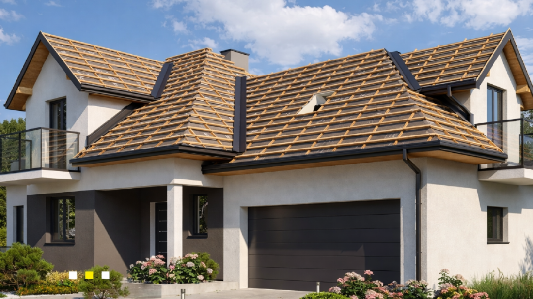

Obróbki jako element pracujący
Nawet najlepsze pokrycie nie zapewni trwałości, jeśli newralgiczne połączenia nie zostaną wykonane zgodnie ze sztuką dekarską i wytycznymi producenta. Obróbki pracują pod wpływem zmian temperatury, obciążeń wiatrem oraz wody opadowej. Dlatego wymagają odpowiedniego sposobu mocowania, zachowania luzów montażowych i właściwego prowadzenia wody.
Kluczowe strefy: kosz, komin, okap
Kosz dachowy powinien być ułożony na podkładzie z membrany lub papy, z zachowaniem odpowiednich zakładów i bez sztywnego skręcania blachy w osi spływu wody. Obróbka komina musi składać się z części dolnej, bocznych i górnej, a jej elementy powinny być wywinięte i osadzone w nacięciu komina oraz uszczelnione zgodnie z technologią. Pas nadrynnowy i podrynnowy muszą zapewniać ciągłość odprowadzenia wody z warstwy wstępnego krycia do systemu rynnowego. To właśnie w tych detalach weryfikuje się jakość wykonania dachu.
Rozwiązania systemowe w praktyce wykonawczej
Coraz częściej wykonawcy sięgają po rozwiązania systemowe, takie jak System Modułowych Obróbek Dachowych MOD firmy Budmat. Gotowe, powtarzalne elementy ułatwiają zachowanie właściwych wymiarów, estetyki oraz kompatybilności z pokryciem i systemem rynnowym producenta. Standaryzacja ogranicza improwizację na budowie i zmniejsza ryzyko błędów wynikających z ręcznego gięcia blachy.
