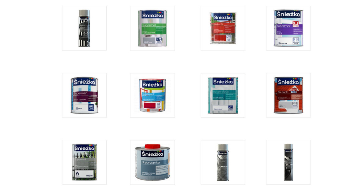

Wybór farb i narzędzi
Dobór farby warto zacząć od warunków, w jakich element będzie użytkowany. Inne obciążenia ma brama i ogrodzenie, inne poręcz w domu, a jeszcze inne metal przy źródłach ciepła. Farby alkidowe oraz emalie chlorokauczukowe są cenione za trwałość i odporność na czynniki atmosferyczne, ale ostateczny wybór powinien uwzględniać też sposób aplikacji i oczekiwany efekt.
Równie ważne są narzędzia. Pędzel sprawdza się przy detalach i miejscach trudnodostępnych, wałek przy większych, płaskich powierzchniach, a natrysk (także w formie sprayu) pozwala uzyskać równą, gładką powłokę bez smug. Farby w sprayu są szczególnie praktyczne przy małych elementach, zakamarkach i tam, gdzie liczy się tempo pracy oraz łatwiejsze „trafianie” w trudno dostępne miejsca.
