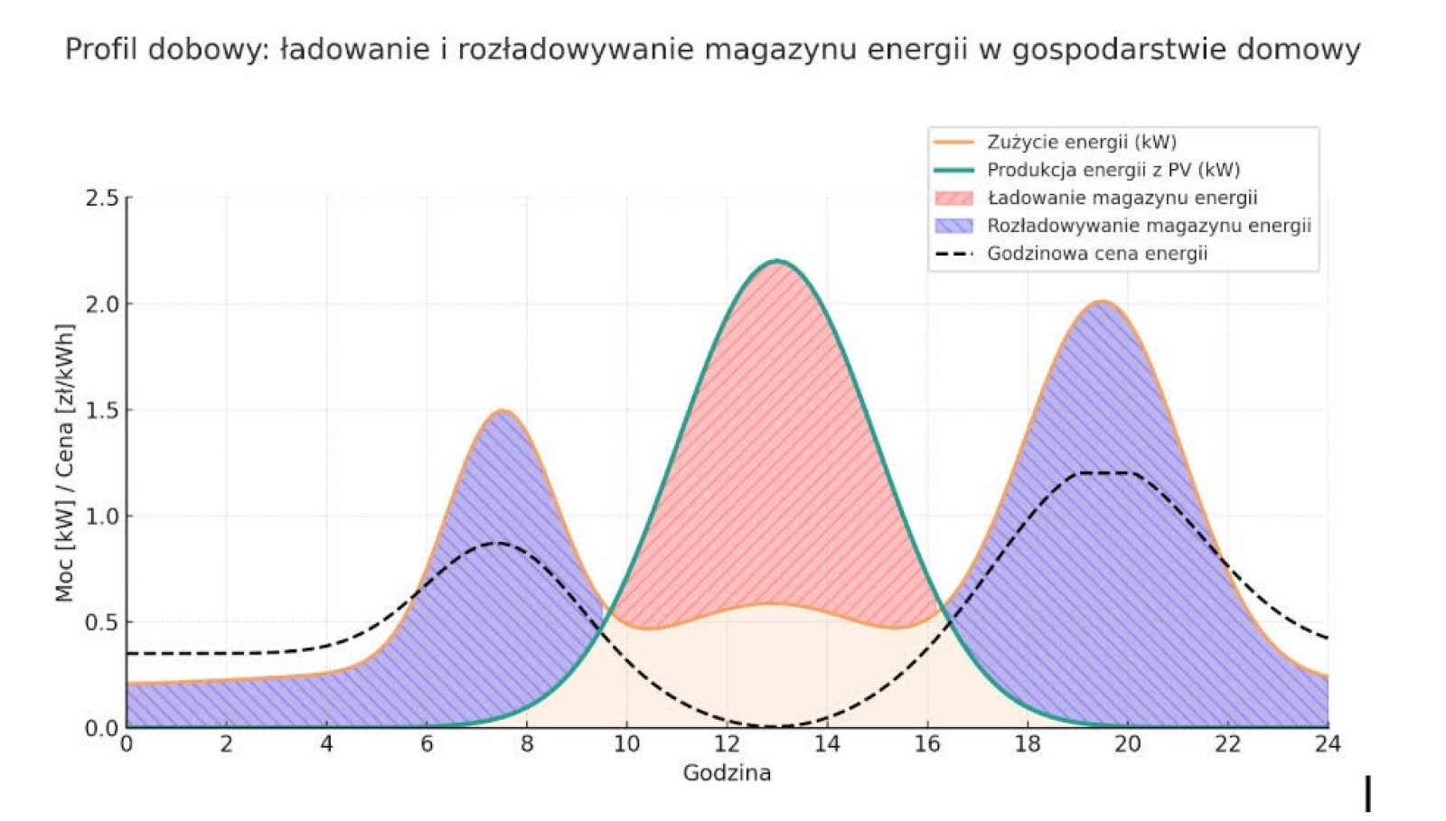

Wykorzystaj magazyn energii sprytnie – bez skomplikowanych algorytmów
Magazyn energii może przynieść domowej instalacji fotowoltaicznej jeszcze większe korzyści, i to nawet bez zaawansowanych systemów zarządzania czy dynamicznych taryf. Kluczem jest dobre rozumienie, kiedy instalacja PV produkuje najwięcej energii i jak tę energię wykorzystać, zamiast oddawać ją do sieci po bardzo niskich stawkach.
W Polsce szczyt dziennej produkcji PV przypada zwykle między 10:00 a 15:00, ze szczególnie wysoką generacją około południa. To właśnie wtedy pojawia się największa nadwyżka energii, która – jeśli nie zostanie zużyta lub zmagazynowana – trafi do sieci po najmniej korzystnych cenach.
Dlatego prostym i skutecznym rozwiązaniem jest ustawienie ładowania magazynu energii przede wszystkim w tych godzinach, tak aby:
  • maksymalnie wykorzystać energię z własnych paneli,
  • zminimalizować odsprzedaż po stawkach, które w południe są wyjątkowo niskie,
  • zachować zgromadzoną energię na później – gdy ceny prądu w godzinach wieczornych rosną, a zapotrzebowanie domowe jest największe.
Takie podejście nie wymaga żadnych skomplikowanych aplikacji ani inteligentnych funkcji. Wystarczy odpowiednio skonfigurować harmonogram pracy magazynu energii, tak aby ładował się w południe, a rozładowywał w godzinach szczytu zużycia, czyli zazwyczaj między 17:00 a 21:00.
To rozwiązanie może wydawać się mało wyszukane, ale jest praktyczne, przewidywalne i działa znakomicie – zwłaszcza w gospodarstwach domowych, w których zużycie energii rośnie wieczorem.
