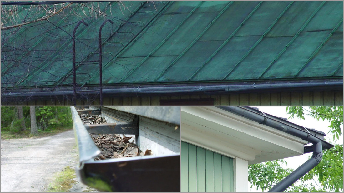

Czyszczenie połaci i rynien
Naturalne opady usuwają część zanieczyszczeń, ale nie zastąpią ręcznego czyszczenia. Raz w roku dach z blachy powinien być oczyszczony z liści, gałązek, pyłu i mchu. Szczególną uwagę należy zwrócić na kosze dachowe i systemy rynnowe, które mogą się zapychać i powodować zaleganie wody.
Do mycia najlepiej używać miękkiej szczotki i czystej wody. Uporczywy brud można usunąć specjalnym detergentem przeznaczonym do blach powlekanych. Ważne, by nie stosować silnych środków chemicznych ani twardych narzędzi, które mogłyby uszkodzić powłokę.
