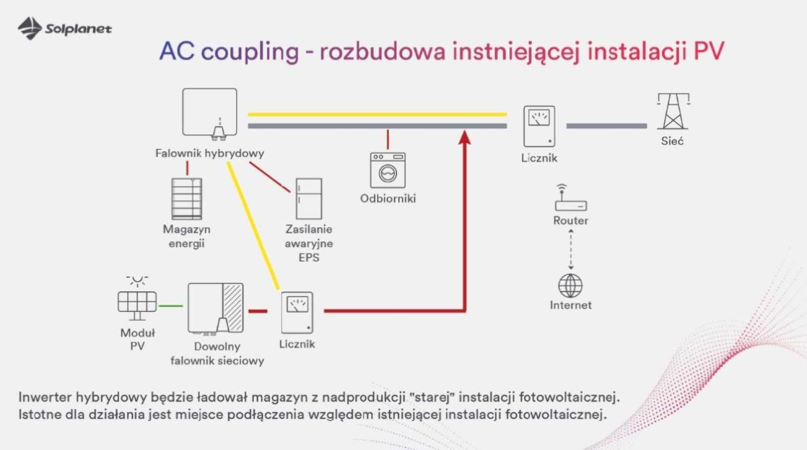

Schemat AC coupling
- Po pierwsze falownik on-grid nie jest zaprojektowany do współpracy z bateriami po stronie DC. Aby umożliwić ładowanie baterii po stronie DC, zazwyczaj konieczna jest wymiana istniejącego falownika on-grid na falownik hybrydowy, który obsługuje zarówno panele PV, jak i magazyn energii. Można również dodać inwerter hybrydowy do istniejącej instalacji i połączyć go z panelami, jednak jeśli panele są oddalone od falownika, na przykład są posadowione na gruncie, a nie na dachu, prowadzenie nowych kabli DC może być kosztowne, pracochłonne i wymagać rozkopania terenu - wyjaśnia Mariusz Jackiewicz, Technical Support Manager w Solplanet.
Dodatkowo, w systemach z mikroinwerterami, w których konwersja DC na AC odbywa się już na poziomie paneli, podłączenie magazynu energii po stronie DC jest praktycznie niemożliwe bez demontażu mikroinwerterów i przeprojektowania całej instalacji.
AC coupling. Prostsza droga do magazynowania energii
AC coupling pozwala na obejście tych problemów. Umożliwia bowiem integrację magazynu energii poprzez podłączenie falownika hybrydowego po stronie prądu przemiennego (AC) istniejącej instalacji. W tym scenariuszu:
  1. Energia DC z paneli jest konwertowana na AC przez istniejący falownik on-grid i trafia do sieci domowej.
  2. Falownik hybrydowy, podłączony po stronie AC, monitoruje przepływ energii.
  3. Nadwyżka energii AC (produkcja PV przewyższająca bieżące zużycie) może być pobierana przez falownik hybrydowy i konwertowana na DC po to, by naładować magazyn.
  4. W przypadku niedoboru produkcji PV lub w nocy energia DC z magazynu jest konwertowana z powrotem na AC przez falownik hybrydowy i zasila domowe urządzenia.
- AC coupling może okazać się najlepszym rozwiązaniem dla wielu właścicieli instalacji PV. Jednak aby był możliwy, konieczne jest wybranie falownika hybrydowego, który obsługuje taką funkcję. Jednym z niewielu dostępnych na polskim rynku rozwiązań tego typu są falowniki hybrydowe Solplanet. Umożliwiają bezproblemową integrację istniejących instalacji fotowoltaicznych z nowymi magazynami energii, wykorzystując już zainstalowane falowniki on-grid do ładowania magazynu po stronie AC. Dodatkowo nowy falownik hybrydowy przejmie na siebie funkcję precyzyjnego zarządzania przepływem energii, by optymalizować ładowanie i rozładowywanie magazynu - dodaje Mariusz Jackiewicz.
Kluczowa rola licznika energii
Aby taki system działał wydajnie i precyzyjnie, kluczowa jest współpraca falownika z inteligentnym licznikiem energii. Monitoruje on przepływ prądu AC pomiędzy instalacją domową a siecią elektroenergetyczną, dostarczając falownikowi hybrydowemu informacji o produkcji, zużyciu i eksporcie energii do sieci.
- Licznik energii pełni kluczową rolę w zarządzaniu przepływem energii. Falownik hybrydowy monitoruje odczyty z licznika, aby określić, czy energia z paneli PV jest nadwyżkowa (produkcja większa niż bieżące zużycie). Jeśli tak, nadwyżka energii AC jest kierowana do ładowania magazynu podłączonego do falownika hybrydowego. W przypadku niedoboru produkcji PV lub w nocy energia zgromadzona w magazynie może być oddawana do zasilania odbiorników w domu - mówi ekspert z Solplanet.
W dostępnych obecnie na rynku rozwiązaniach falownik hybrydowy “widzi” jedynie przepływ energii między licznikiem głównym a sobą, co może prowadzić do niedokładnych odczytów danych dotyczących produkcji i zużycia.
- Aby dać właścicielom dokładniejsze dane, planujemy wprowadzenie w systemach Solplanet możliwości podłączenia dodatkowego licznika energii bezpośrednio do falownika hybrydowego, umieszczonego między starym falownikiem PV a licznikiem głównym. Dzięki temu dodatkowemu licznikowi falownik hybrydowy będzie miał bezpośredni wgląd w całkowitą produkcję energii przez panele PV. W połączeniu z danymi z licznika głównego system będzie w stanie precyzyjnie dostarczać dokładne dane do monitorowania w aplikacji - zapowiada Mariusz Jackiewicz.
