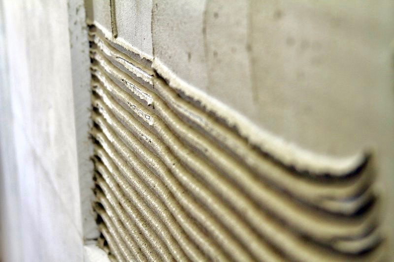

Zaprawę klejącą Klej PK nanosimy na ścianę i rozprowadzamy pacą zębatą (zęby 8-10 mm) w poziomie, podobnie jak przy układaniu glazury. Pierwszą płytę umieszczamy w dolnym rogu ściany, lekko dociskając i wypoziomowując.
Rozprowadzanie kleju na ścianie.

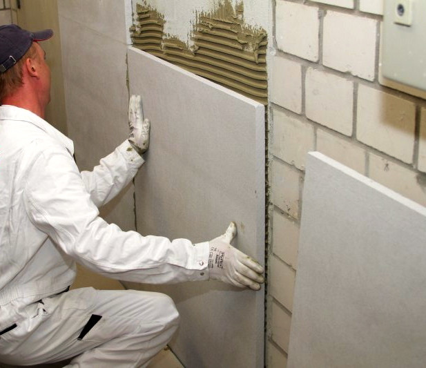

Płyta powinna być przyklejona stroną ryflowaną, aby jak największą powierzchnią przylegała do ściany, unikając tworzenia pustek powietrznych. Kolejne płyty montujemy w ten sam sposób, dosuwając je do poprzednio przyklejonej płyty bez użycia kleju na stykach.
Nadmiar kleju należy usunąć. Ważne jest, aby unikać tworzenia fug w kształcie krzyży podczas montażu.
Następnie należy zagruntować zamocowane płyty przy pomocy rozcieńczonego preparatu RenoGrunt, aplikując go wałkiem, pędzlem lub spryskiwaczem. Po wyschnięciu gruntu (zwykle następnego dnia) na płytę nanosimy masę szpachlową Gładź PK1, w której zatapiamy siatkę zbrojącą z włókna szklanego, pamiętając o łączeniu siatki z 10 cm zakładką.
Kolejnym etapem jest wygładzenie warstwy końcowej. Szpachla powinna mieć grubość około 2 mm.
Wszelkie nierówności należy przeszlifować, aby uzyskać równą i gładką powierzchnię. W przypadku montażu warstwowego pierwszą warstwę płyt trzeba zagruntować i zakołkować następnego dnia.
