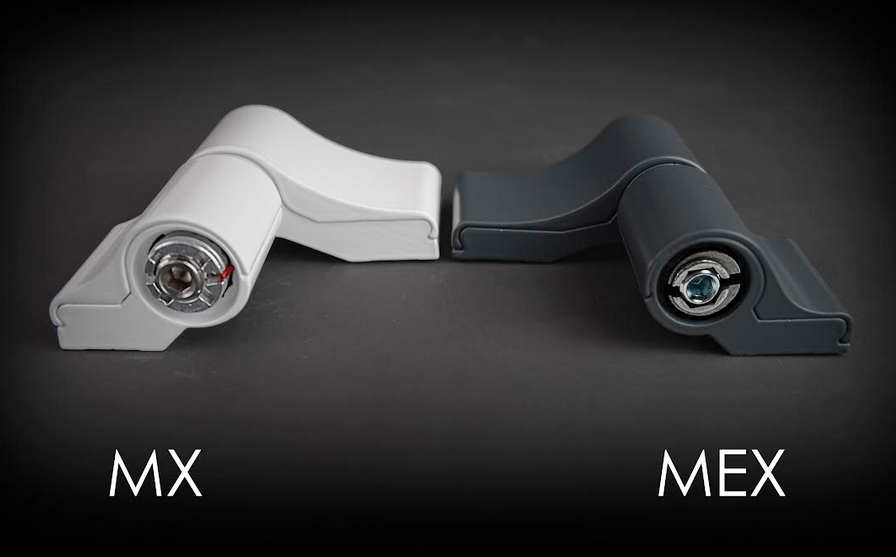

Na pierwszy rzut oka od frontu wyglądają identycznie. Jednakże gdy spojrzymy z innej perspektywy, zobaczymy tą nieznaczną różnicę wizualną...
Zawiasy MX i MEX dostępne są w wersji 2 i 3 skrzydełkowej.
Widzimy różnicę w kształcie skrzydełek. Dzięki przesunięciu osi obrotu zawiasu z 21 na 20 mm od płaszczyzny drzwi, udało nam się uzyskać smuklejsze skrzydełka MX - 15 mm, MEX - 11,4 mm.
Kolejne istotne różnice kryją się wewnątrz zawiasu.
  • średnica sworznia MX 12mm, MEX - 10 mm,
  • średnica tulejki MX ~20mm, MEX ~18,5 mm,
  • zakres regulacji docisku uszczelki MEX ma rozszerzony do ± 1,2mm,
  • oś obrotu zawiasu względem drzwi MX 21 mm, MEX 20 mm,
  • sposób regulacji docisku uszczelki, za pomocą specjalnego klucza do zawiasów nawierzchniowych, MEX dodatkowo można regulować za pomocą klucza imbus,
  • zawiasy MX i MEX dostępne są w wersji 2 i 3 skrzydełkowej, symetryczne o rozstawie = 92 mm, niesymetryczne = 67 mm, MEX ma dodatkowy rodzaj zawiasu przewidziany do drzwi z wąską ościeżnicą - ZAWIAS SZPALETOWY = 59 mm.
