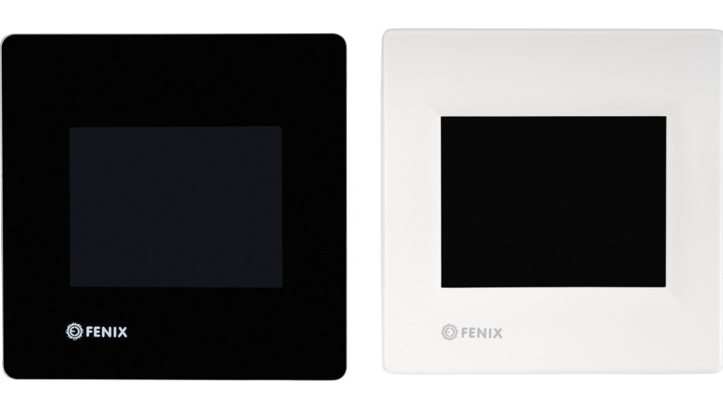

Pamiętajmy również o tym, że od 1 stycznia 2022 roku można będzie wprowadzać do obrotu tylko te termostaty, które zapewnią wyłączenie systemu na minimum godzinę w cyklu dobowym (dyrektywa UE 2015/1188 zwana EcoDesign). W ofercie FENIX POLSKA znajdziecie kilka takich termostatów (TFT, TFT WI-FI, MTD1999 czy TSENSE). Proste termostaty tylko z jedną nastawą temperatury już wkrótce będziemy musieli pożegnać.
Sprawdź termostaty firmy FENIX POLSKA:
  • termostat  TSENSE programowany z modułem bluetooth
  • termostat TFT WI-FI
