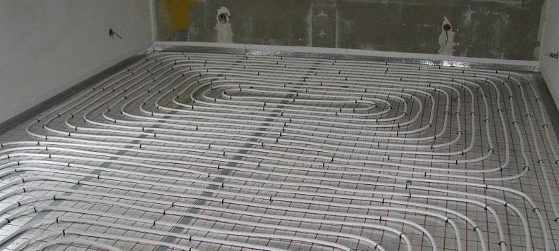

Buduję dom o powierzchni użytkowej 119 m2. Zastosowałem ogrzewanie podłogowe na całej powierzchni budynku plus grzejniki drabinkowe w dwóch łazienkach i holu. Mam zamiar zainstalować kocioł na paliwo stałe, bufor ciepła z wężownicą o pojemności 1000 l. Czy ma to sens?
Odpowiedź eksperta: Planowany system ogrzewania można oczywiście zastosować, jednak jego funkcjonalność i efektywność zależeć będzie od odpowiedniej konfiguracji elementów układu jak i zastosowanego sposobu sterowania. Kocioł na paliwo stałe jest urządzeniem wysokotemperaturowym zatem temp. wody w obiegu kotłowym nie powinna być niższa niż 60 - 70°C, co znacznie przewyższa wymagania dla ogrzewania podłogowego.
Oczywiście układ mieszający rozwiązuje ten problem, ale ze względu na bardzo zróżnicowane zapotrzebowanie ciepła w sezonie grzewczym trzeba zwrócić uwagę na takie sterowanie pracą kotła, aby pracował on w optymalnym zakresie temperatur w obiegu, a jednocześnie zapewniał ładowanie zasobnika buforowego ilością ciepła dostosowaną do aktualnych potrzeb grzewczych.
