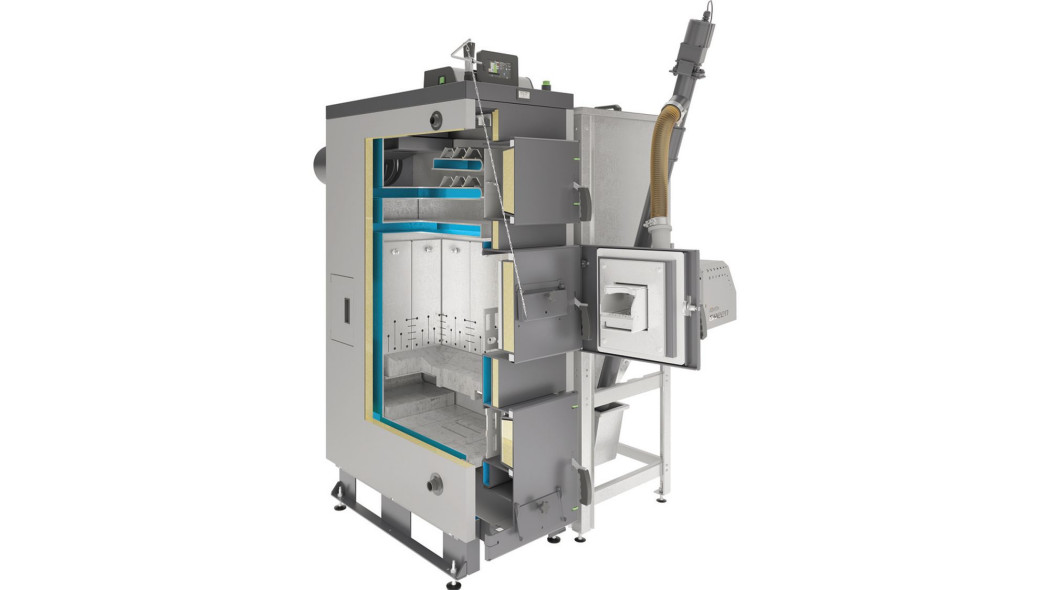

Jedną z ciekawszych propozycji może być spalanie dwóch rodzajów paliw w jednym urządzeniu. Takie możliwości daje kocioł o uniwersalnej konstrukcji opartej na ręcznym załadunku i zgazowaniu drewna w dużej komorze załadowczej przynajmniej o długości 50 cm (duże polana) oraz z możliwością automatycznego palenia peletu przy pomocy dedykowanego palnika. Jest to korzystne w przypadku braku jednego z paliw, wahań cen, awarii lub przerw w dostawie prądu.
Przy dostępności do własnych zasobów drewna taka inwestycja jest rozwiązaniem korzystnym ekonomicznie i ekologicznie. "Zestaw kotłów" zajmuje mniej miejsca od dwóch kotłów (osobno na drewno i pelet), ale musimy zadbać o miejsce na dedykowany do mocy kotła zbiornik akumulacyjny/buforowy i mały skład opału. Należy zwrócić uwagę, czy taki kocioł charakteryzuje się wysoką sprawnością, czy spełnia wymagania ekoprojektu, czy jest przebadany zgodnie z normą PN EN 303-5+A1:2023-05 i posiada klasę efektywności energetycznej (dla polan drzewnych): A+, ponadto czy został wpisany na Listę ZUM i kwalifikuje się do programu Czyste Powietrze. Ważne jest, aby dobór mocy nominalnej kotła był określony zapotrzebowaniem cieplnym budynku oraz częstotliwością pracy w trybie ręcznym i automatycznym.
Aby uniknąć problemów z codzienną obsługą należy sprawdzić wyposażenie kotła i zakres jego sterowania. Warto sprawdzić, czy w wyposażeniu jest zestaw czujników i przewodów elektrycznych, moduł bufora, zabezpieczenie STB, konfigurowalne ustawienie podłączenia zbiornika c.w.u. równolegle/szeregowo ze zbiornikiem buforowym, czy jest możliwość podłączenia dodatkowych modułów, np. wentylatora wyciągowego, modułu internetowego itd.
Z uwagi na możliwość palenia w 2 trybach, ręcznym i automatycznym, ze względów bezpieczeństwa należy sprawdzić czy układ automatyki kotła uniemożliwia automatyczne przełączanie między trybami palenia z zsypem ręcznym lub automatycznym bez interwencji użytkownika. Spalanie dwóch paliw w różnych trybach pracy to rozwiązanie dla użytkowników bardzo świadomych i stosujących te dwa różne tryby palenia w pespektywie dłuższych okresów dla wybranego paliwa. "Przełączenie się" na tryb automatycznego palenia peletu wymaga wyczyszczenia wymiennika, podłączenia zestawu peletowego oraz uzupełnienia opału w koszu zasypowym i wyboru odpowiednich nastaw w sterowniku zgodnie z instrukcją. Powrót do palenia drewna wymaga odłączenia palnika, wyczyszczenia komory zasypowej i ponownego montażu wszystkich elementów do palenia drewna.
